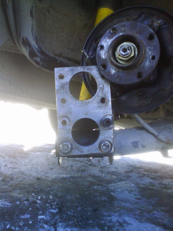

Народ, поясніть мені темному нашо ті пластини??? Ну я розумію шо для мінусового розвалу, але мож там ховоється ще шось??? Якшо мені допустим тре -2,5 градуса то краще Drop plates чи ті пластини мінусового розвалу????

Chell, зад машини тупо впаде на живіт

Типу я ніяких пружин не ріжу, а ставлю ті пластини і занижаю????

Та її тупо зігне нафіг

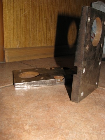

ви гляньте яка там товщина металу(на першому фото) зусилля котре зігне таку пласину зігне і балку без неї(пластини) :)

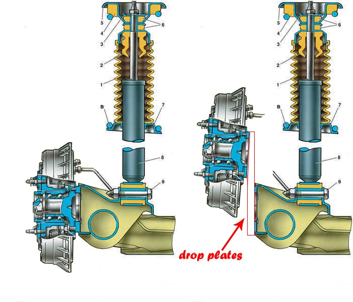

+100500AntikvAr писав:ви гляньте яка там товщина металу(на першому фото) зусилля котре зігне таку пласину зігне і балку без неї(пластини)
А на хлопський розум дана пластина виконує 2 функції:
1. Мінусовий розвал //--о--\\
2. Заниження а точніше підйом ступиці над рівнем балки при наявності даної :) Без підрізання пружин.

ого який політ мислі .
хто ж то таке придумав..
в людей распредвали і колінвали ломає надвоє, а там метал ще грубший і нема таких бокових нагрузок і такого плеча. товщина металу ще нічого не значить.
чесно сказати я б на великій швидкості на тому боявся зайти в поворот.
думаєш ? то треба прораховувати!AntikvAr писав:ви гляньте яка там товщина металу(на першому фото) зусилля котре зігне таку пласину зігне і балку без неї(пластини)
а як його взнати то навантаження ? то ж не просто зверху вниз кузов давить.. а і ше бокові нагрузки. і чим більша швидкість тим більше. як то прораховувати ?Morr писав:зберіть навантаження котре буде діяти на пластину і вам підрахую як її гнути буде

мда, от за такий тюнінх тре забирати машини і під прес бажано разом з власником!!!

ціккава штука...але я б її робив ше в 2 рахи грубшою, і незнати якими міцними болтами прикручував б

hrdrive, ти правий болти там нереальне навантаження мають витримувати
