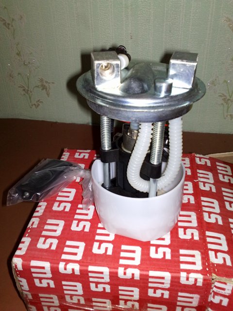

Питання наступне чи підійде Насос топливный инжекторный в сборем MS-2112-1139007-PR на ваз 21093і 1,5 кл. і чи ДУТ буде правильно показувати в євроторпеді????
На ДУТі ніяких цифр нема

Jamal_Luka, підключаєш це все до фішки, перед тим знімаєш фішку з самого насоса щоб він в холосту не працював і не згорів, включаєш запалення і рухаєш коромислом ДУТа, якщо в нижньому/ середньому і верхньому стрілка на панелі показує 0, 1/2 і 1 значить підходить ну і щоб лампочка горіла якщо коромисло внизу

Maniak716, Я його ще некупив, тому і питаю чи підійде в 2110 і 2115 приборки однакові тому може підійде чи ні????

а в тебе ця приборка рідна, чи ти собі переставляв? якщо рідна то має підійти 99% (1% лишаю на те що приборки можуть бути різних версій чи як там правильно хз
), якщо ти собі апгрейдив то наврят - треба дивитись скільки дротів іде до фішки і скільки дротів до самого розєму на кришці насоса (в мене наприклад з заводу всунули на високу панель взагалі інший ДУТ я хз від чого і в фішці ішло вроді 4 дроти а в розємі 3 от стрілка і показувала що хотіла і лампочка ніколи не світилась) якщо кількість дротів різна то це перший признак що не підійде ну а далі тільки пробувати як я писав

В мене була висока панель, поставив європанель датчик показує неправильно, йшло 4 дроти: +12 від реле насоса,маса,стрілка, лампочка, оскільки в новій панелі лампочка і стрілка це один дріт, тому один дріт обрізав, стрілка бреше бо ДУТ непідходить, а цей насос на 2110-15 тому цікавить чи ДУТ на ВАЗ 2110 і 2115 однакові???

ну за дроти ти все правильно зрозумів
але тепер я не розумію - нащо ти купляєш цілий насос в зборі з стаканом, кришкою і ДУТом якщо тобі потрібен тільки ДУТ
знайди в неті скільки повинно бути Ом на ДУТі для європанелі в 3х положеннях і я перевірю той що є в мене, а ні то візьми просто для перевірки, якщо не підійде мій то на базарі думаю їх знайти не проблема

Maniak716, Сам Дут поміняти не вихід бо мій насос некачає стільки скільки треба він з 97 року і почав шуміти, одним словом скоро торба йому а тут знайшов дешевий і думаю поставити!!!
