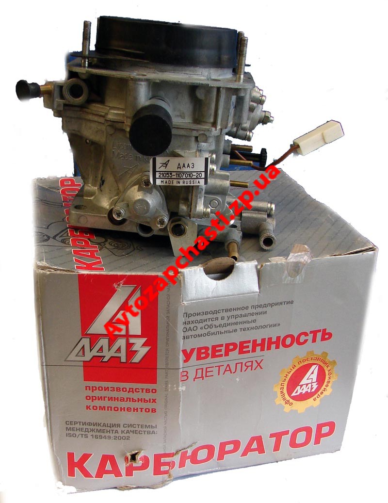

Потрібна допомога Форумчан у виборі карбюратора на мою ВАЗ 2101- 1500
прохання до вас !ТІЛЬКИ БЕЗ ФЛУДУ! цікавлять практичні поради в виборі!
манера їзди -АГРЕСИВНА :drive
розхід середній :sing
КОНКРЕТНО ДЛЯ ДВИГУНА 1500
варіант № 1 карбюратор сімейства СОЛЕКС 21053 приблизна ціна 820 грн

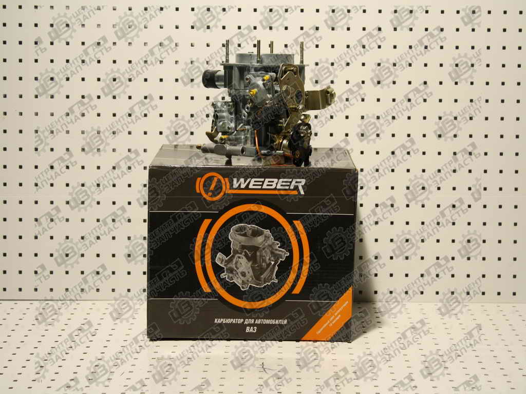

варіант № 2 карбюратор сімейства СОЛЕКС WEBER CW 21083 приблизна ціна 530грн
вебер

був в мене бензонасос від WEBER, на місяць його хватило
Бренд г..но униле
якщо брати тільки ДААЗ і то не факт що гуд попадеться

в мене теж 21083 кап ремонт (мембрани ,тюнінг солдатики ,замінені дроселя, всі жики пролиті відлежав в ацетоні добу,карб виставлений на стенді,+кулачок ускорітєля №4,+приставка під ускорітєльний насос)!!!це все було зроблене під 1.2 після кап рем мотора стало 1.5 !вроді їде нормально і розхід але відчувається що 21х23 маловато!і мотор хоче ще вперед!
була задумка розвернути до 23х23 або 23х24 неможу шарожки найти (а так варіант дешевший)100%
PS:трошки дуситься в момент переходу до другої камери !верняк повітря маловато!на другій йде конкретний підрив ,набирає як літак!на початку невеликий провальчик,і на холодну з першого разу незаведеш ,підсос до упора!
низи просто бомба!!!!
середина туповата
верхи ще повністю нетестував обкатка!!! :|

21053

якщо завтра вигорить дєло то піду і куплю новий карб 21053!!! :sing а свій 083 буду підмучувати!!!!

сьогодні придбав 21053-1107010-20 за 930грн
поставив ,завів і поїхав!!! :drive з 083 непорівняти !ні провалів ні пиркання нема!нормально тримає обороти на підсосі,тяга просто торба!розхід буду пробувати! :D
тему можна закрити -дякую всім хто підтримав в виборі 053!!!!
