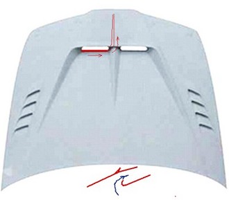

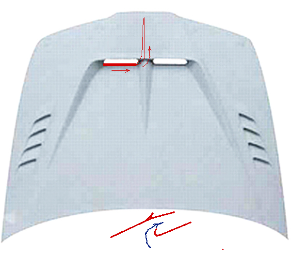

Отож я задумався на таким питанням, як жабра на капоті... Власне жабра потрібні для відведення тепла з підкапотного простору... Цікавить такий варіант виконання
Ну суть ви розумієте... Проблема у водостоках-водовідводах... Як їх зробити??? Якісь фото, креслення, варіанти виконання і т.д.??? Ну і ще таке питання, як варіант пластикового капоту... Знаю в нас ANDRON робив, і вроді досить непогано...
Нагуглив таке http://info.drom.ru/tuning/7795/... Але то походу гемор страшний... Отож скріш за все буду крамсати свій... Хто що бачив, що знає. що може підказати??? І попрошу не писати, шо он хтось їздить без тих водовідводів і нічо, бо отвори в мене будуть прям над колектором, з нержавійки, який гріється нереально, а якщо в дощ на нього попаде холодна вода, його покрутить дико... (для справки, поверхня капоту навіть в дощ завжди практично суха, вона постійно моментально випаровується з нього, і це при помірній їзді...)

я типу от що придумав, якщо зробити так, в найнижчій точці,де вода мала б стікати, загнути край, і зробити мінімальний жолобок, і по середині звести їх в якийсь або лоток, або трубочку, і відвести її до радіатора... що на таке скажете???
має право на життя, чи брєд????

право на життя має, а чи є воно бредом буде ясно коли зробиш,
купи ліпше обвес нормальний
