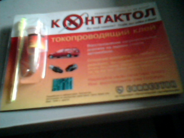

Повідомлення Speedo » Вів, 24 січня 2012, 09:36
Купив на радіоринку таке чудо. Наразі ще не використовував...
Донецкий писав:Фішку клеєм не приклеїш
може вийде щось замутити і без фішки...

Повідомлення delux6233 » Вів, 24 січня 2012, 11:08
Speedo писав:Купив на радіоринку таке чудо. Наразі ще не використовував...
скільки дав??

Повідомлення Speedo » Вів, 24 січня 2012, 11:35
та вже й забув :surprised , вроді 15 чи 20 грн.

Повідомлення Lyubomyr » Вів, 24 січня 2012, 12:52
Speedo, я клеєм такого плану клеїв, але виробник Польща, там було на основі срібла і ціна була десь 50грн. Клеїв дідові на Ланосі, перший раз довго не прожило, х.з. чого дід не признавався. Другий раз клеїв цього грудня. До того казав що працював підігрів.
