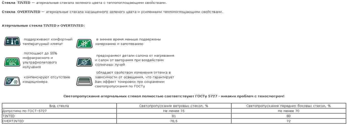

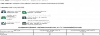

Повідомлення AXID » Вів, 30 серпня 2011, 10:22
Сядуть як рідні, в самарах 2 кузов такий самий. Коштують напевно в 2 рази дорожче і їх ще потрібно знайти, чомусь страшний дефіцит. :confused
