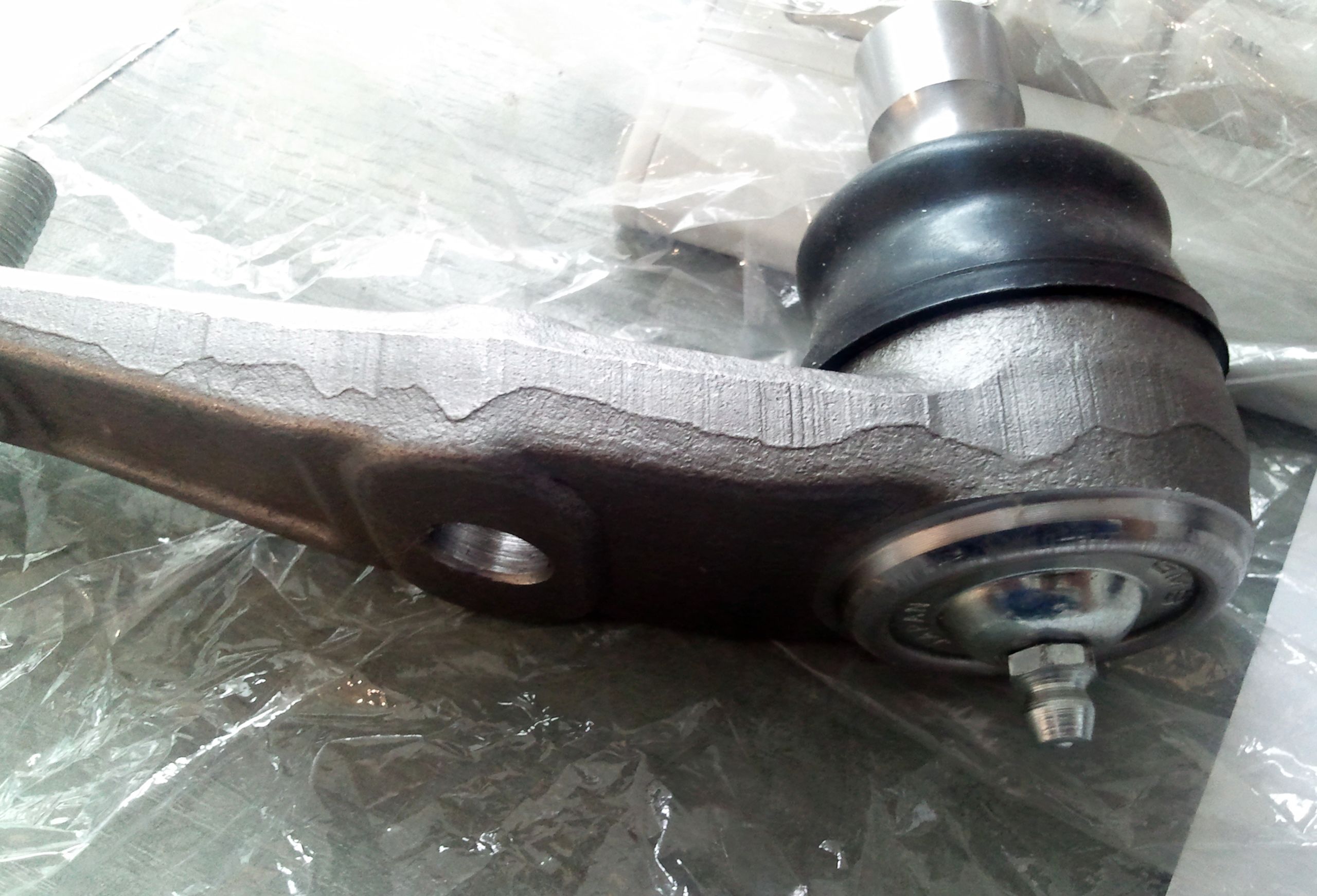

- Купив нову шарову опору GMB - в комплекті іде окремо масльонка яку можна вкрутити в шарову і запресувати змазку. Питання: нафіга там та масльонка і чи потрібно запресовувати масло в неї ? на ощуп в пильнику не відчувається присутність змазки, а в отворі куди можна закрутити масльонку замість болта щось тупу чуть-чуть є.

C#@O$ шприцуй...

C#@O$, В мене в Міцику такого не було, а в Стратусі - є на всіх шарових. Дуже зручно - прошприцував і спокійно їздиш довший час ;)

Myself, так є варіант що вони їздять сухі, тільки при реставрації використовується масльонка. В мене попередня проїздила 2 місяці. Я її зашприцовував.

це прикольно час від часу добиваєш смаски і слідкуєш за пильниками , то буде довше ходити

Если шаровая опора плотно посаженна как Вы можете ощутить наличие смазки ?И при чём тут пыльник?

ненаю при чом масльонка, але змазувати шарову бажано буде довше служити.

У мене товариш купив був, чи то шарову, чи то наконечник рульовий, без масльонки, питався поради, я сказав, що змащувати не потрібно, бо вони з заводу мають бути змазані, в результаті зняв він пиьник, а там сухо, я признав свою не правоту, часом зберігання і якість запчастин бажають кращого.

- все ок поставив я не змащуючи, підігнувши пильник видно змазку. Попередня вилитіла із-за того, що навалив стільки змазки що пильник порвався.
