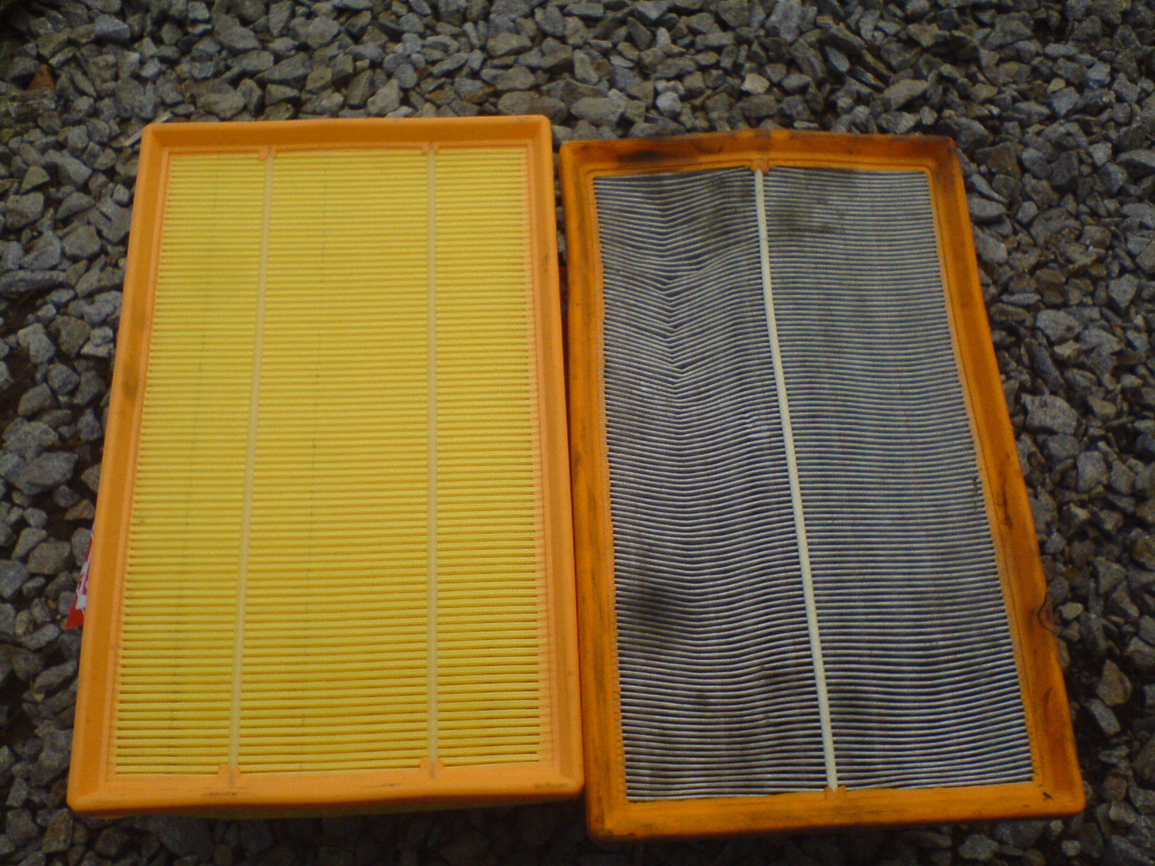

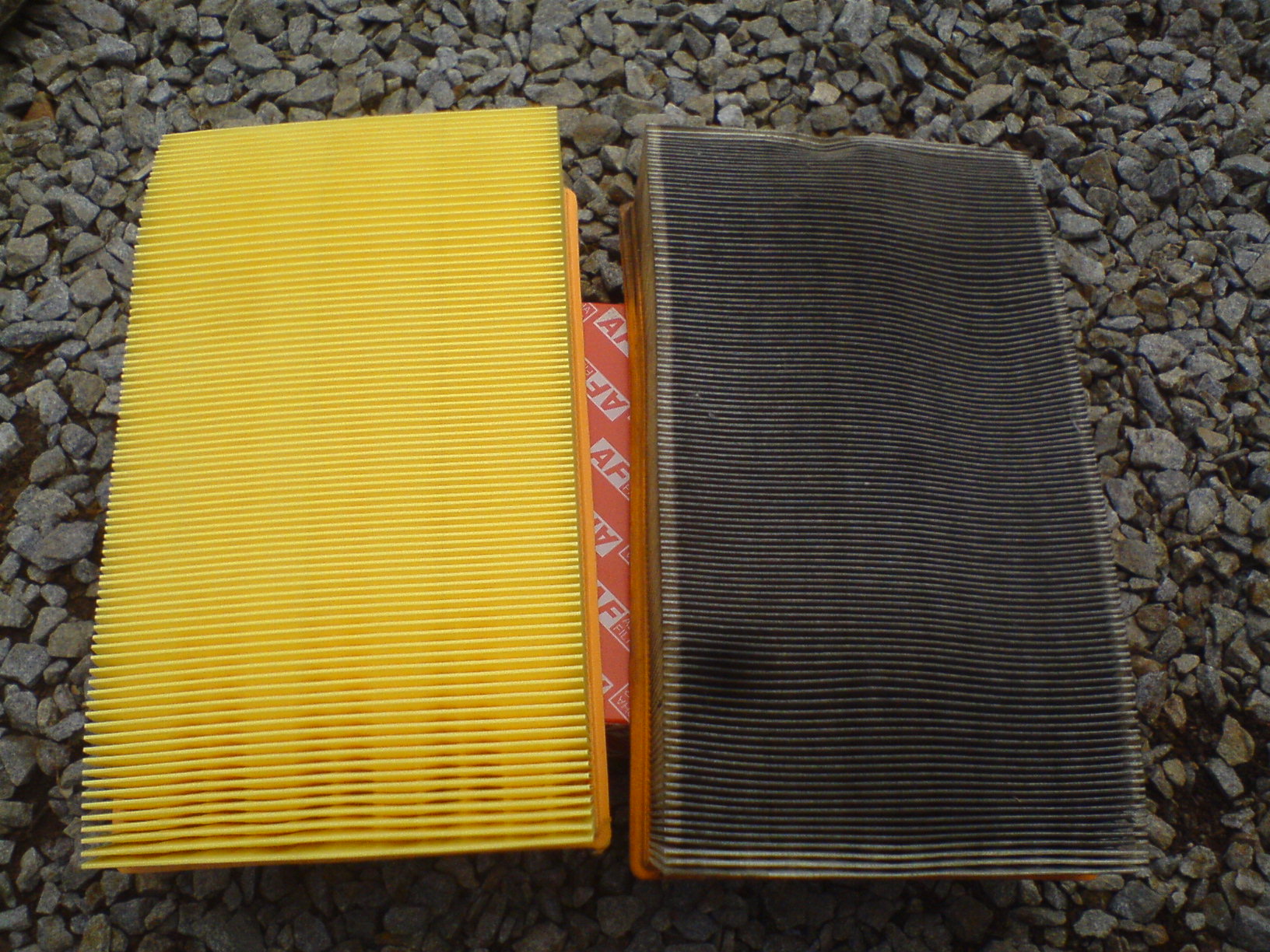

Таки взяв на пробу повітряний фільтр для нашого робочого буса VW T5, для пижика замовив :| Міняли в бусі фільтр, була можливість порівняти. Встав чітко без проблем, зроблений якісно, папір за словами продавців німецький, принаймі на вигляд такий же як у фільтрах кнехта і т.д. Коштував 31грн. Брав на вул. Кн. Ольги в автотоварах. Знайшов, де ж вони зекономили :D На кількості паперу, його на 24% менше ;) На фото старий фільтр Mahle має 113 складок, а Аlpha 88. Якщо перерахувати, то Махл має трохи більше 2м.кв., а альфа більше 1,5м.кв.

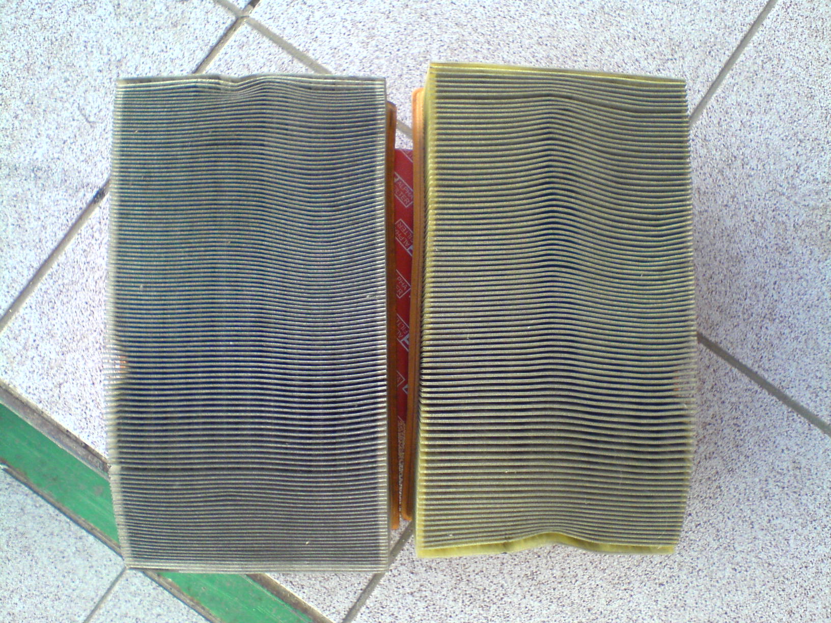

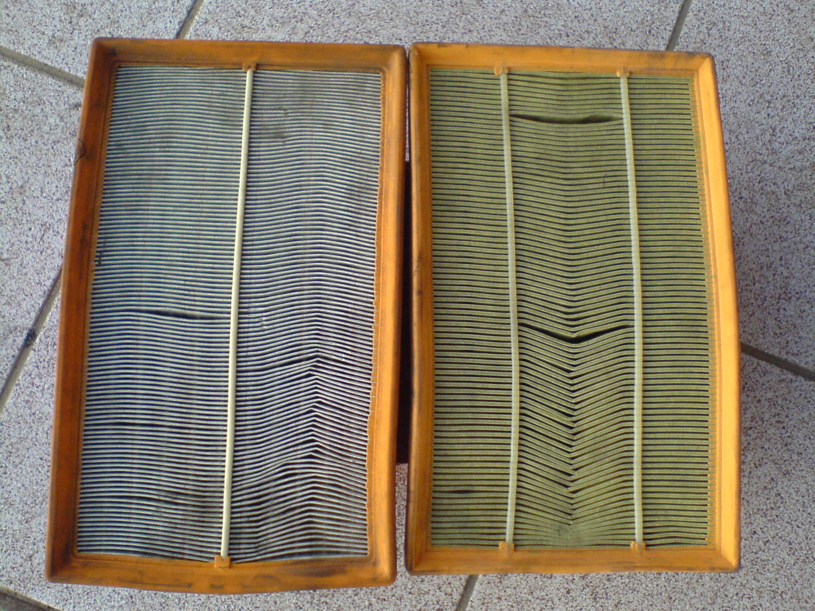

Пробіг пройдено, фото зроблено. Висновки, кому цікаво робіть самі.

Yelik ну блін важко зробити висновки, оскільки їздили в різний період пори року ну і напевне по різній місцевості..

andrew, Андрій то і так відома твоя думка, що в нас нічого добре не можуть зробити, от і шукаєш дурні причини :D Просто визнай, що все таки він нічим не гірший ;)
"Місцевість" та сама, пора року, практично також, сухо без дощу.

Yelik а ну тоді норма..
