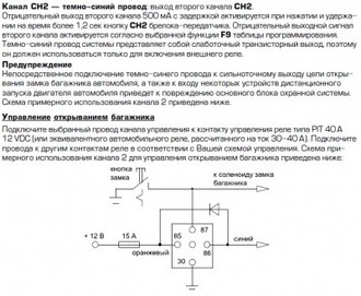

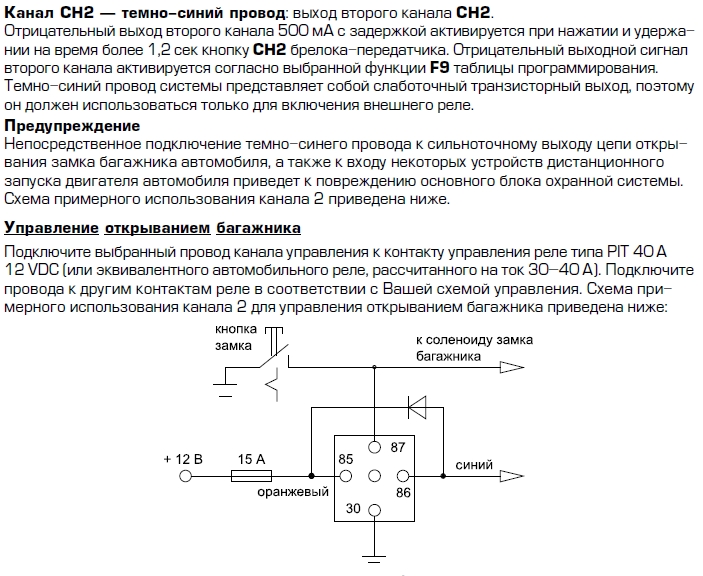

замок поставив все ніби ок буде більше часу то викладу фотозвіт, зараз наступна проблема хочу запрограмувати 2 канал сигналки для відкривання багажника з пульта але шось неможу дати дупля як, сигналка Sherif APS-65, там на 2 канал є темно синій дріт але як його правильно задіяти??? ось схема з книжки куда там той темно-синій включати??? (синій - Н.З. контакт реле відкривання; оранжевий - Н.Р. контакт реле відкривання) поясніть як то все правильно зробити...

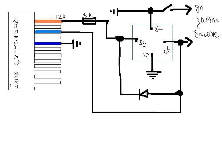

Повідомлення haker-ok » Чет, 23 червня 2011, 14:26
я собі уявляю так, як на малюнку (за якість вибачте я не художник :) )
правильно?
