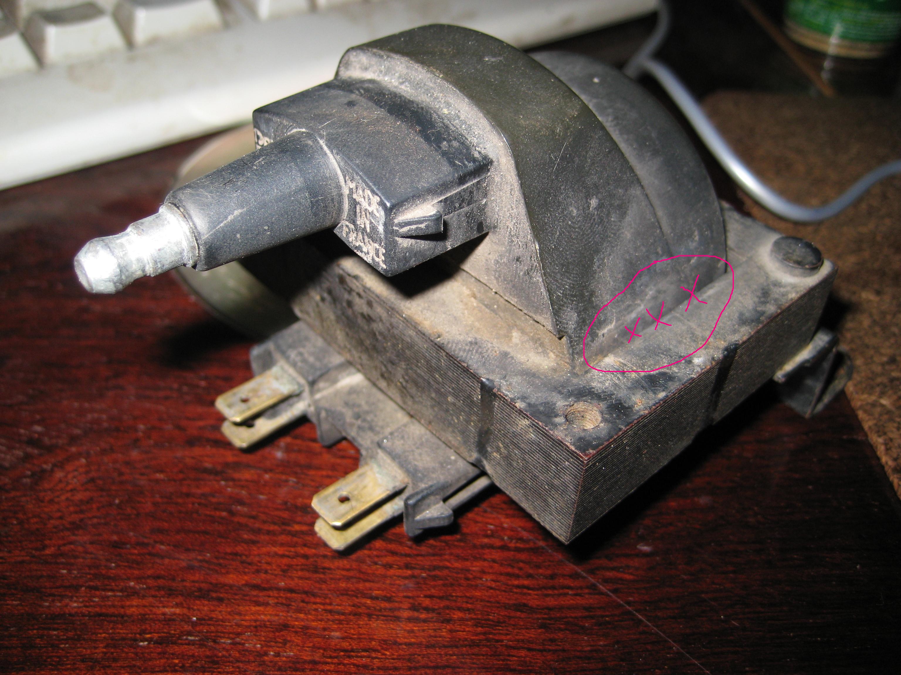

Пробиває тут
Їй гаплик?
Чи варто брати катушку з розборки чи нову?
