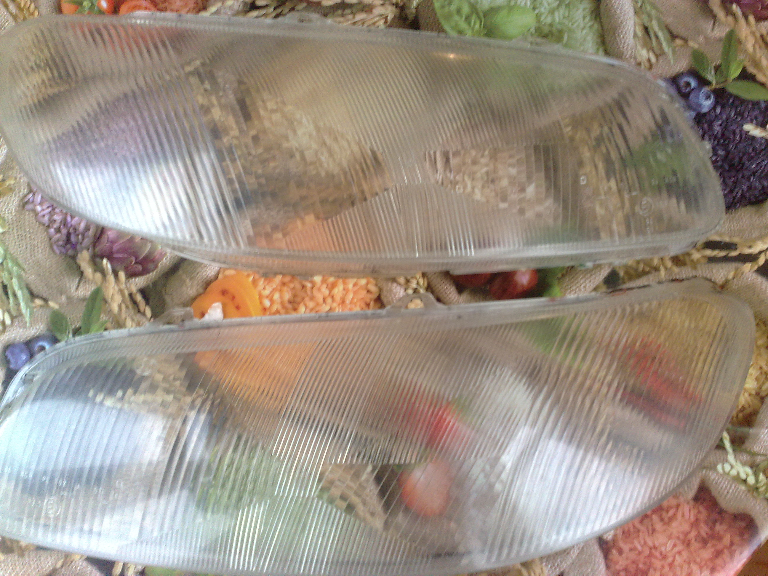

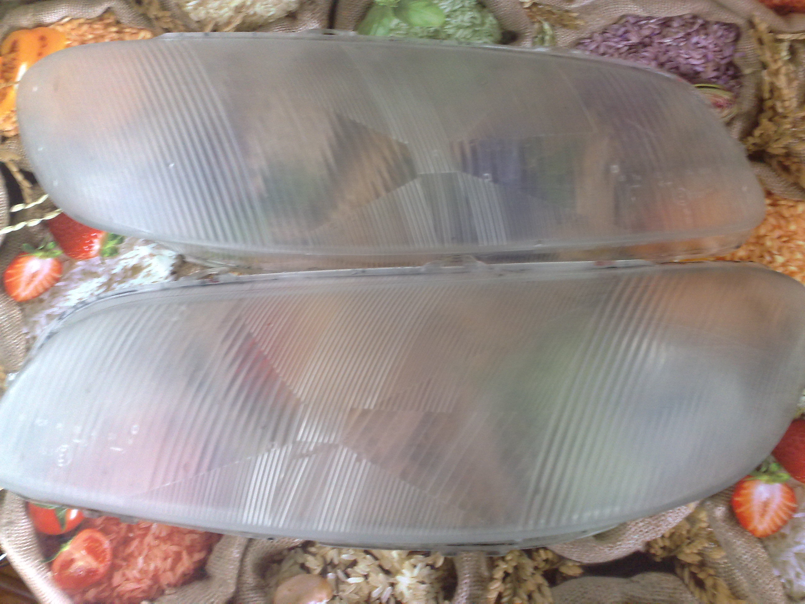

[quote="Morozov"] Дякую!
Взявши до уваги перший пост та прикупивши запасні пластмаси на фари почав потрошу щось робити і получилось наступне:
1. Заматував пластмасу шкуркую 1000 а потім 2500
2. Потім тряпочка поліровочна паста (в мому випатку я використовував ТЕМПО) але та паста дала результат не той що я хотів але краще як було. (Повторно хочу відполірувати поторно пастою "Анти царапін" можливо результат зміниться)
- SLOW
- Повідомлень:274
- З нами з:Суб, 15 грудня 2007, 15:35
- Ім'я:Вітя
- Авто:ВАЗ 2108
Re: Полірування фар
КІО,
молодець, зробив правильноКІО писав:Заматував пластмасу шкуркую 1000 а потім 2500
краще звичайно поліровочною машинкою, на норм обертах, блистіло би краще....КІО писав:Потім тряпочка поліровочна паста

Всьо вручну машинки немає, є болгалка але нею можна перепалити скло або пластмасу. :)

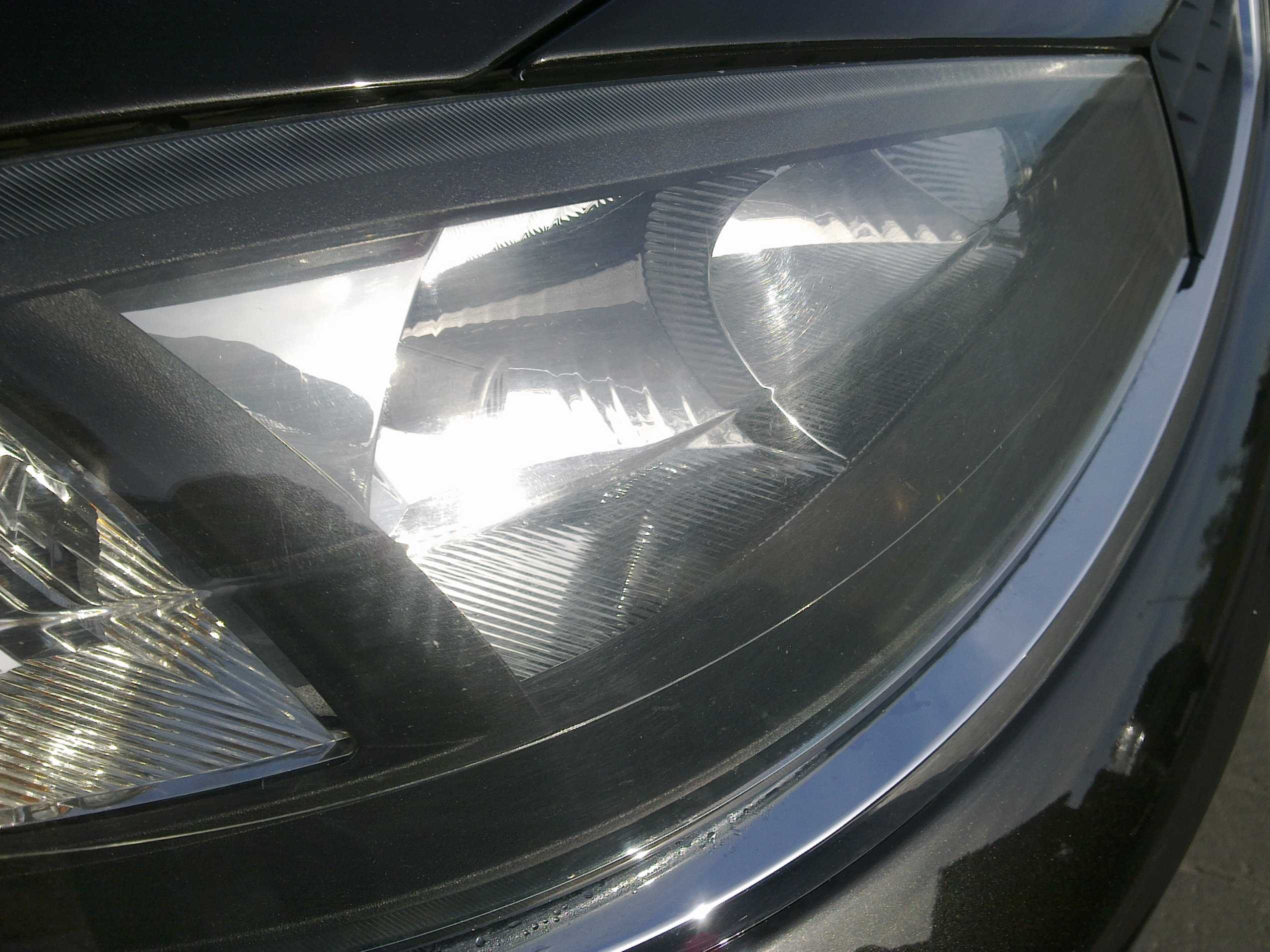

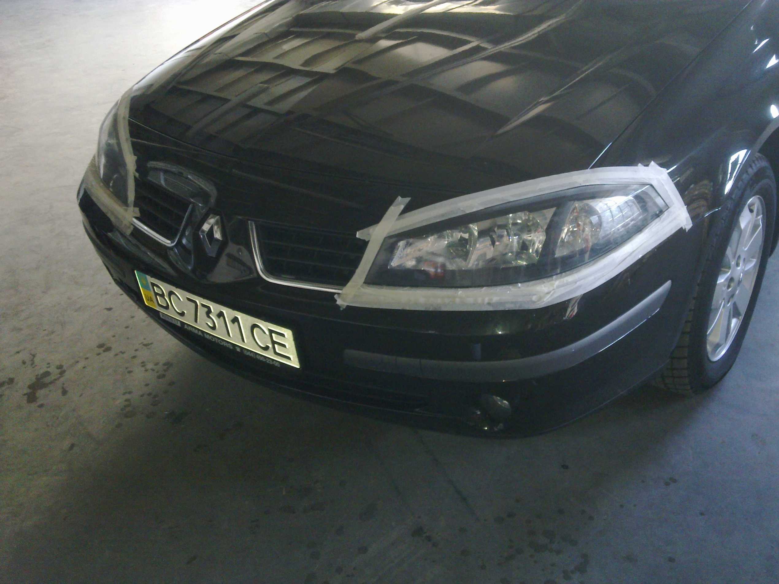

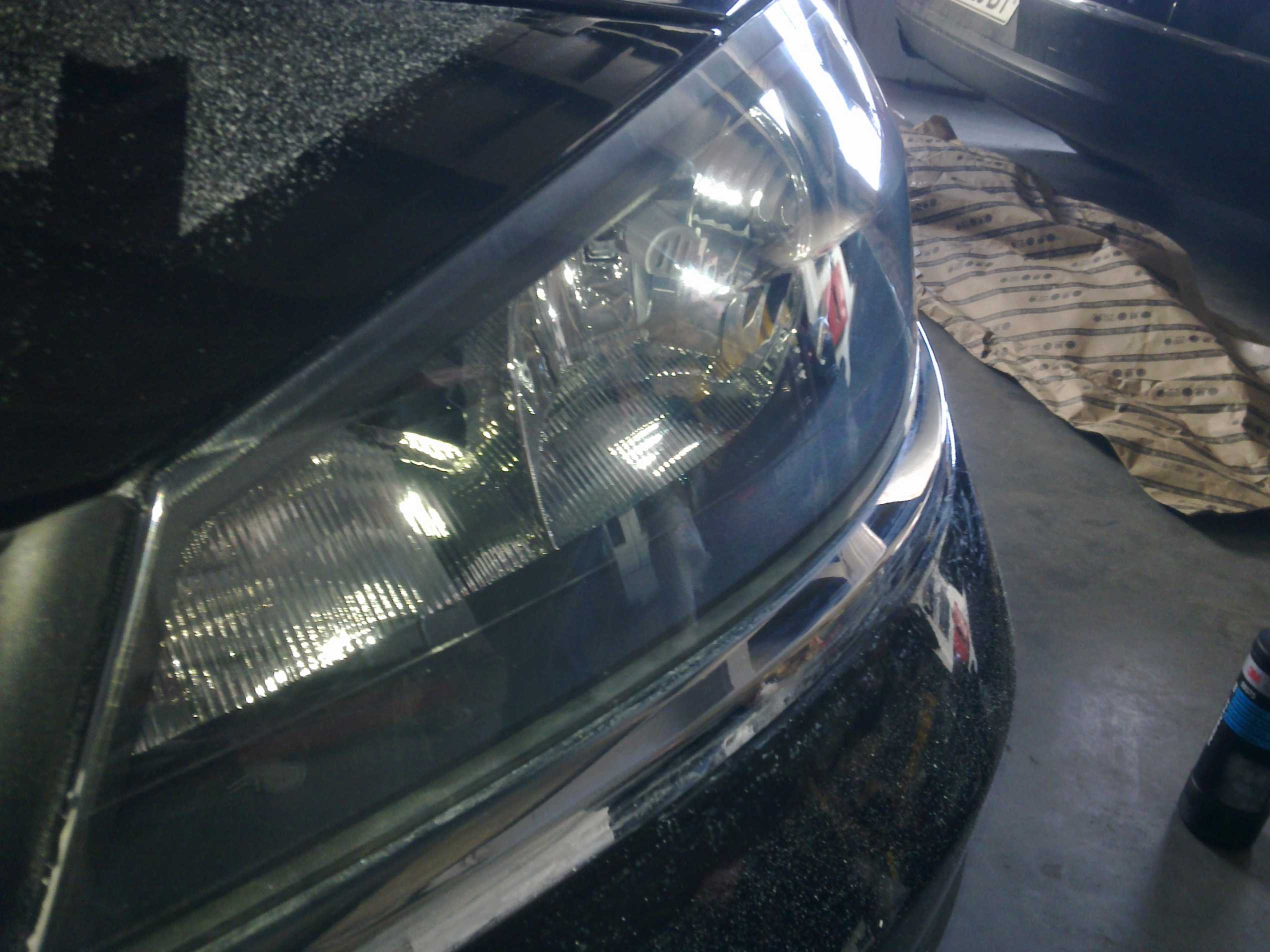

Їздив на РікАвто, все ок, полірнув, попросили 80 грн.
На фотках може не дуже аж видно, но різниця, повірте, суттєва!!
