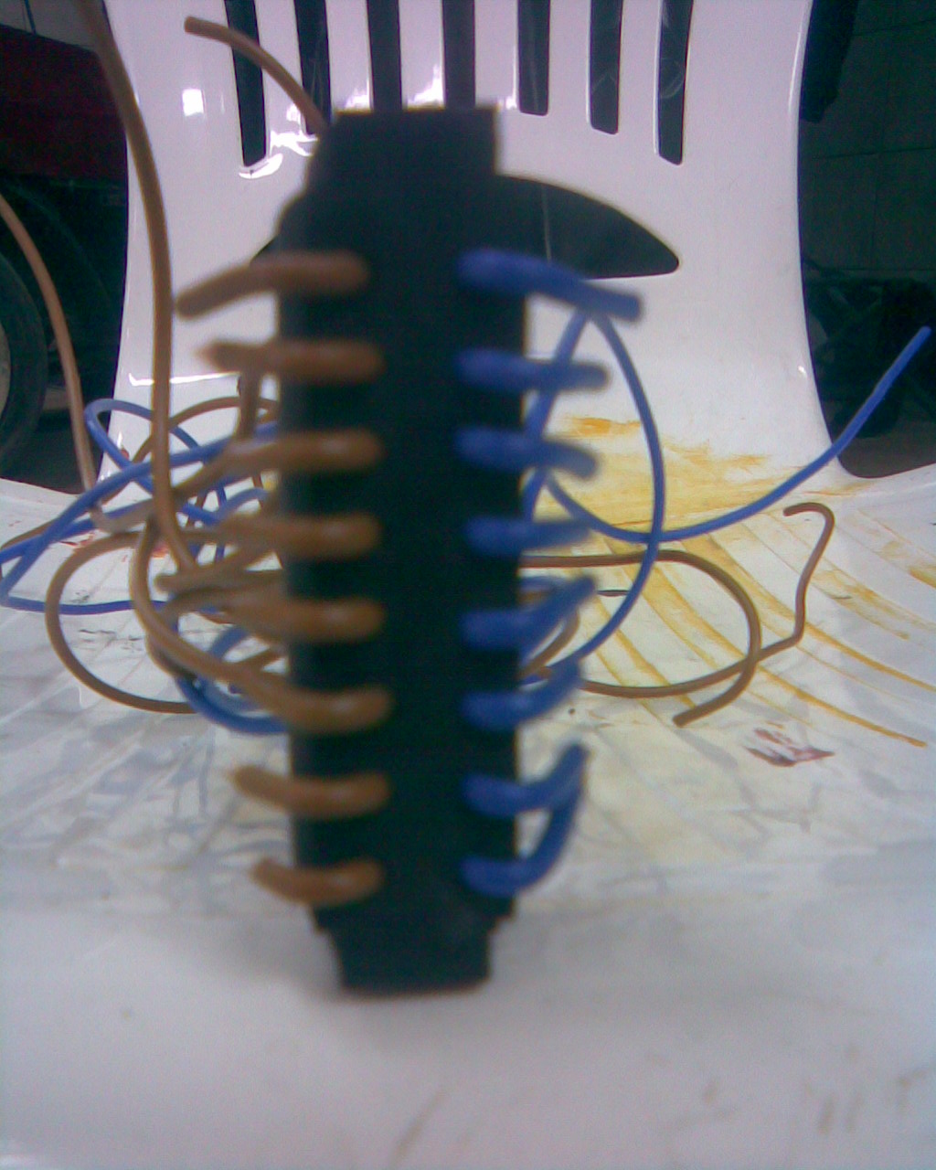

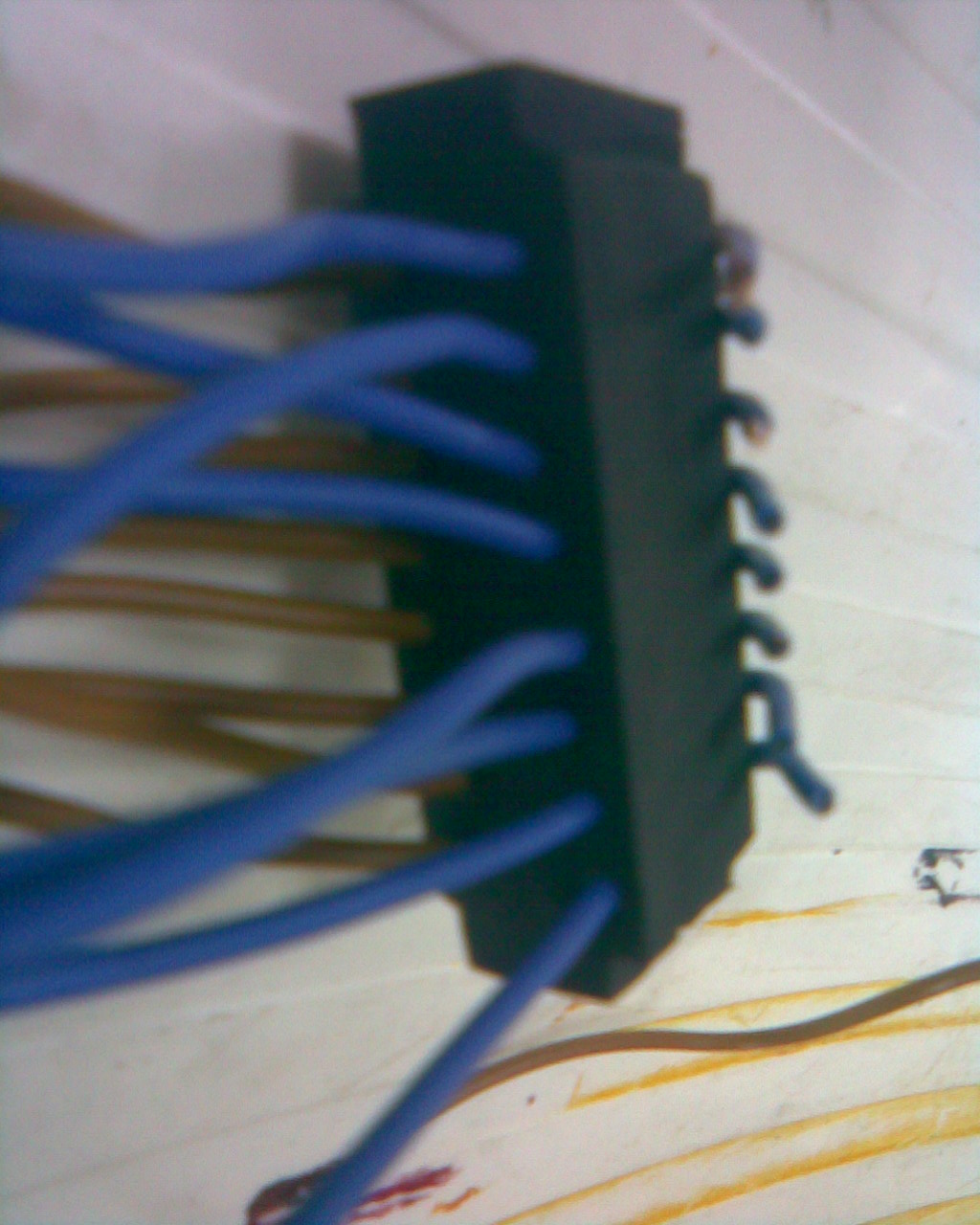

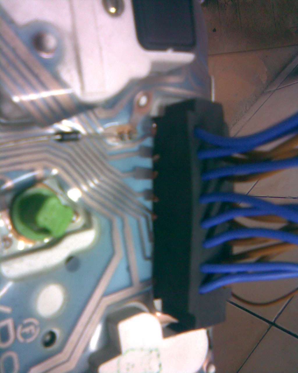

немного по приборке для тех кто не рубит...
в общем смысл прост у нас на панели(опеля) 2 разьема....
находим тот на котором 16 ног....(обозначение 16 ноги будет на самой
панели,там посмотришь поймешь) далее на вазовскую приборку если правельно
помню приходит несколько жгутов хватаем их ...ну и типа поехали.
номер ноги и цвет провода опеля -------- цвет провода ваза
1.зеленый ------ коричневый с красной полосой.
2.синий с черной полосой------ розовый с красной полосой.
3.синий----- зеленый с двумя белыми полосами.
4.серый с черной полосой------- белый
5.корич---------------- черный
6.синий с красным------не подсоединял
7.белый с синей полосой------------------ темнокоричневый с белой полосой
8.......пустой
9.черный--------------------- светлокоричневый 2 шт.
10 светлокоричневый с красной полосой--------------- розовый с голубой полосой.
11.светлокоричневый с белой полосой---------------- коричневый с синей полосой.
12.........не подсоединял.
13.........не подсоединял.
14.........не подсоединял.
15синий с зеленой полосой-------------------- темносерый с синей полосой.
16.белый-------------------- зеленый с черной полосой......
те что не подсоединял это поворотники(лень просто диодник поять)
и еще чейто(мелочь...)
все остальное пашет идеально.... по бензу настраивал простым гнутием
штока попловка...

Проблеми куди який контакт підключати бо дротів більше, а контактів менше і все це потрібно було подружити. Щоб аварійка працювала і повороти включались і так далі... Прийшлось посидіти з тестером і взнати схему роботи вимикача габаритів і фар, а також аварійки все - це порівняти з Вазівською схемою і включити провода по належністю.
