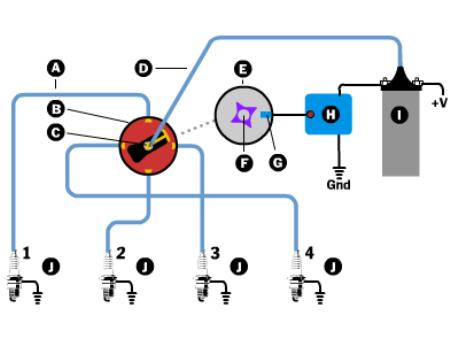

Купив собі нові провода фірми Тесла, замінив їх так само як стояли старі (аналогічно, підбирав по довжині) скажіть будь-ласка чи є різниця в томі як їх підключити як правильно порахувати циліндри де 1 а де 4 і відповідно виходи на трабльорі який на 1 циліндр який на 2 і т.д.

на головці рахуєш з ліва на право , а на кришці трамбльорі пише 1-2-3-4

LADA, дякую, в мене пише на кришці лише 1 і все, і як зрозуміти де 2,3,4?

ось так

Порядок работы цилиндров 1–3–4–2, нумерация цилиндров (1-й, 2-й, 3-й, 4-й) производится от пластмассового кожуха ремня привода механизма газораспределения. На крышке распределителя цифрой 1 обозначен 1-й цилиндр, далее — против часовой стрелки, если смотреть на крышку со стороны гнезд высоковольтных проводов, — 3-й, 4-й, 2-й.

sergey писав:а крышке распределителя цифрой 1 обозначен 1-й цилиндр, далее — против часовой стрелки, если смотреть на крышку со стороны гнезд высоковольтных проводов, — 3-й, 4-й, 2-й.
то в мене так і є я просто рахував за годинниковою стрілкою якшо дивитись зі сторони гнізд ВВП :oops
