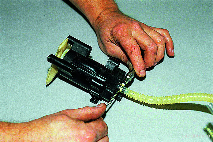

так от, проблема в мене відєднати старий від трубочки (така пластмасова гофрована), у всіх інструкціях по заміні пише що трубка фіксується хомутами (тіпа "ослабте викруткою кріплення і зніміть трубку")
, але в мене їх нема :shock і труточка настільки міцно посажена на бензонасос що я її навіть прокрутити не можу %)
хто міняв бензонасос розкажуть як ви це зробили, а то шкода обірвати трубку а потім бігати по базарі в пошуках нової або вигадувати щось по її заміні :surprised

Maniak716, нагріти парою трубку і зняти, так само посадити назад, нагріти і впихнути, коли трубка охолодиться, то всяде на місце.

igorok писав:нагріти парою трубку і зняти
ооо, про пару не подумав :thumbup :beer
або кипяточком легенько полию :student (хороша мисля приходить опосля) :D :oops

Мені запальничкою гріли) трохи страшновато було,але все зняли.А проблема скорше всього не в насосі.Як би тиск був слабий,то машина на високих обертах просто тупила б.В мене така проблема вирішилась повною чисткою дросельного вузла (був забитий вхід з сапуна) і заміною датчика розпредвалу.

borodatos писав:Мені запальничкою гріли) трохи страшновато було,але все зняли.
я засцяв запальничкою гріти тому вирішив тут попитатись :)
назад просто садив чи хамутами укріпив то діло?

Назад без хомутів нормально сіло..Головне щоб він не тріснув.
