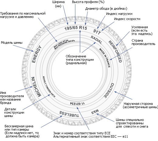

для тих хто нешарить
TURBO -POWER

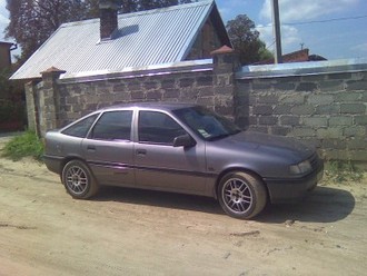

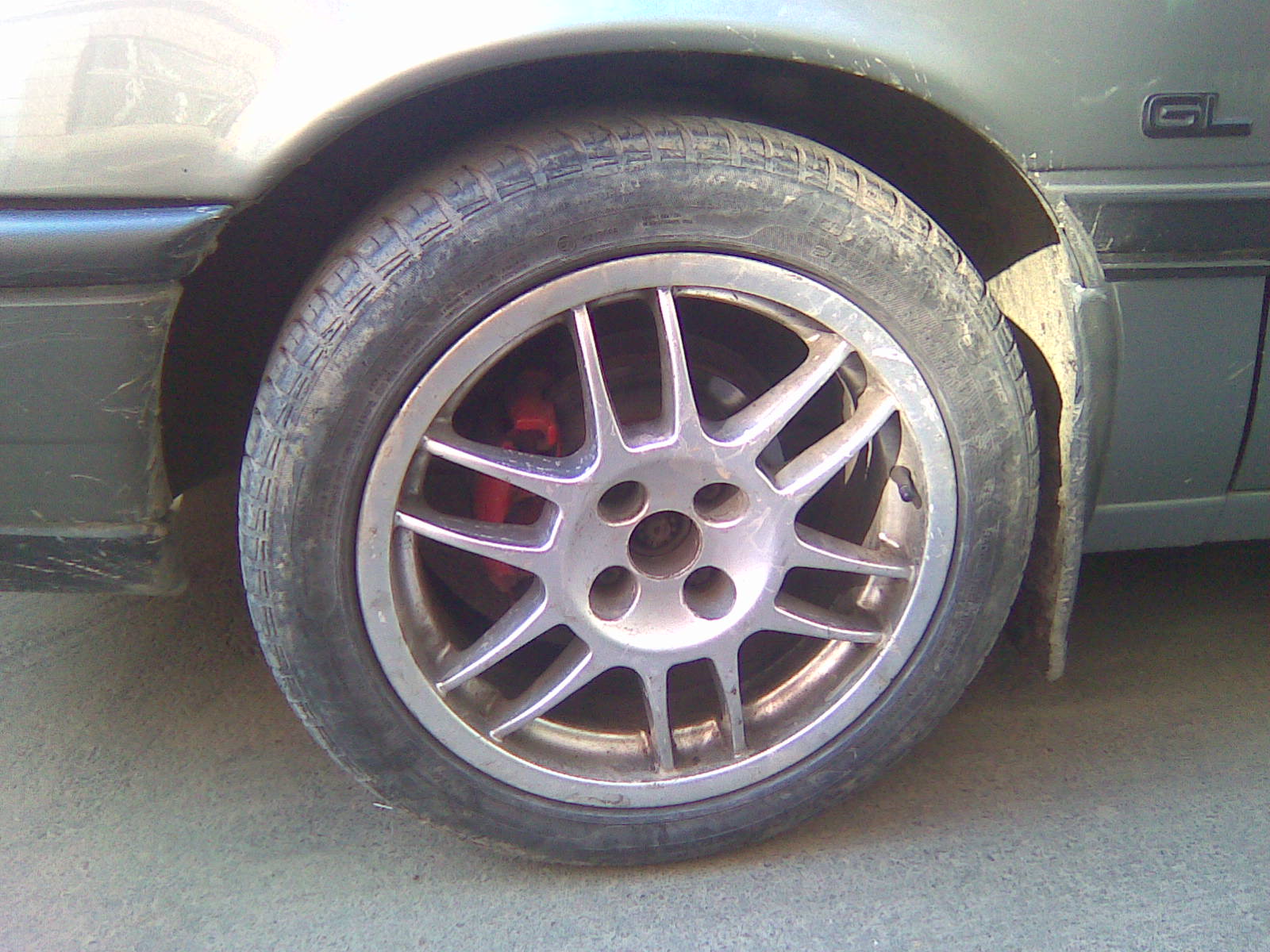

Я їх віддаю,вже виршив,але виглядала суперово,гляньте:
