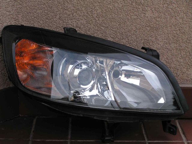

шось по типу такого хотілось би зробити :roll

я тільки-що робив на бмв оптику типу хела блек)) старі скра розбив спеціально)) вони вже посічені були, куплю нові)

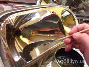

угу, потім на герметик, якою фарбою можна малювти?? простою чи треба спеціальну? шось непамятаю хоча десь читав

Я грів технічним феном і фарбував фарбою Боді. Вже більшероку тримається фарба і скло біля корпусу.

мож скинути фото балончика як ииглядає, таку фаробу чув но небачив :unsure
yura_m412
Re: Поділіться - як зняти передню пластмасу з фар?
Повідомлення yura_m412 » Вів, 12 травня 2009, 20:54
http://www.auto-emali.ru/catalog_brand. ... rand=04626
Там вона є...
Можна любим фарбувати, але головне шоб тобула фірмова фарба, а не "МЄСНОГО РАЗЛІВА" :sing

та любим балончиком можна красити!

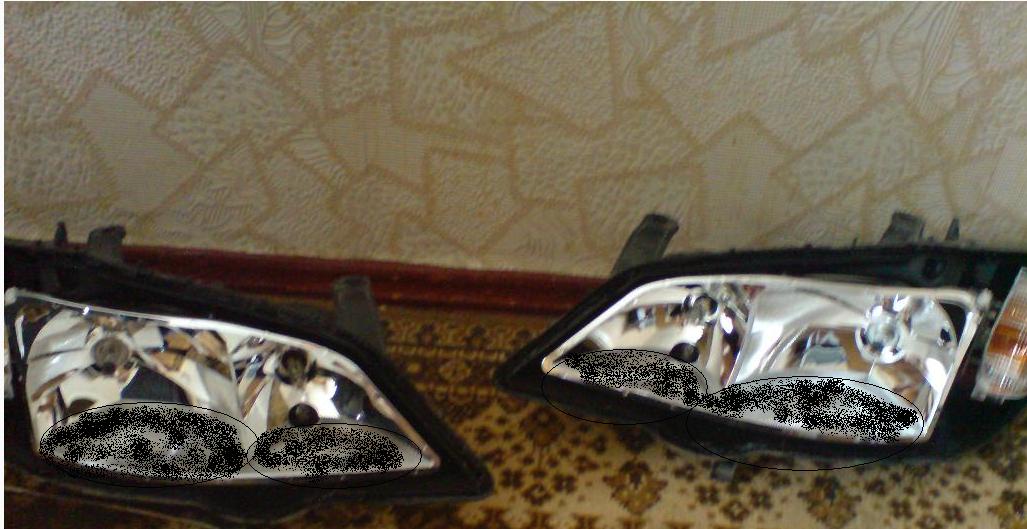

обведені круги посаджені нижче ніж рамка яка ясна річ буде також мальована, частини обведені можна на чорно чи воно вплине на світло? і як на рахунок затулення рефлектра скотчем бо десь тут читав шо чуваки радили фарбувати кісточкою? і чи потрібно потім лакувати?

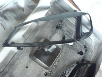

Повідомлення Orest-777 » Вів, 12 травня 2009, 21:19
1
тобто ця рамка затуляє замальованя круги, так можна? чи всетаки неа?

Повідомлення Orest-777 » Чет, 14 травня 2009, 15:41
підкажіть, якшо помалювати так як тут на картинці( нижню частину), воно не буде впливати на розсіювання світла? :oops
