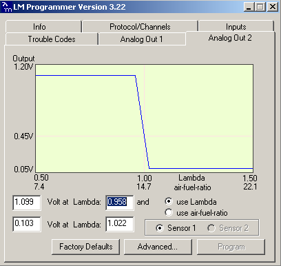

штатний зонд видає такий сигнал в залежності від суміші. правда він міряє дуже грубо.
сигнал на картинці.
сигнал на картинці.

ну так, якщо в тебе мозги дають на холодній багатшу суміш чим на прогрітій.C#@O$ писав:що на холодній машині один вольтаж, на прогрітій інший
тут грубо кажучи в того датчика 3 положення.
бідна суміш то є 0.103 вольта
багата - то є 1.099 вольт
а всьо що між ними то є оптимальна суміш 14.7:1 (або лямбда 1).
оцей графік що на картинці то моя ШДК якраз видає на комп (спец вихід який емулює сток ДК).
Тобто вкручую ШДК, бачу по контроллеру нормальну смесь, а так як штатний вузький ДК викручую, до компа замість нього підключаю певні дроти від спеціального аналогового виходу AUX. 2 (в мануалі так і називається емуляція стандартного ДК) ))
І якшо мій ШДК бачить смєсь багатшу чим 14.7:1 то в комп він видає 1.099 вольт і комп думає що смєсь багата.
ну якось так. поправте якщо набрехав
