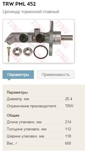

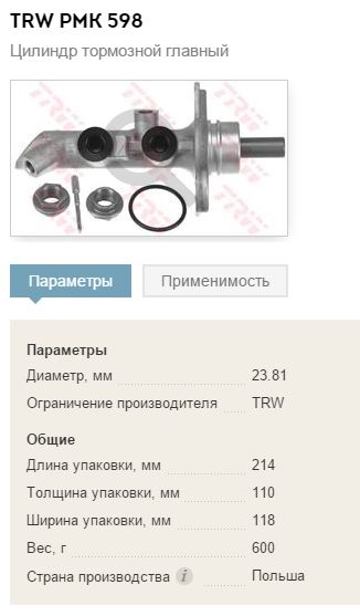

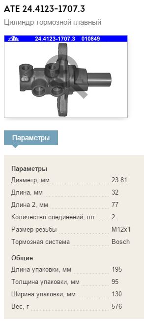

Re: Перфорація тормозних дисків. За/проти. Хто, де, скільки?
Повідомлення Jarevych » Суб, 17 жовтня 2015, 22:26
Ziro-cool,
значить так, додаю три фоки циліндрів, даних мало, шо то всьо означає тоже незнаю
Спорт пакет:
Сток ТРВ:
Сток Бош:

Jarevych тобі треба перший :-)
Повідомлення Ziro-cool » Нед, 25 жовтня 2015, 12:44
Jarevych, перший,
роль грає діаметр, там він найбільший, 25.мм,
