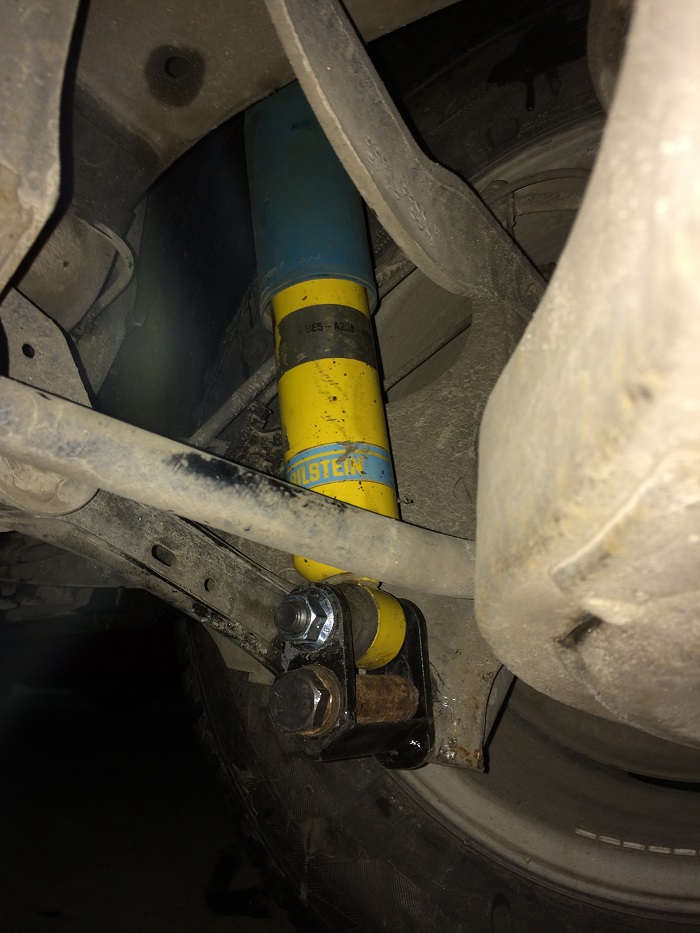

Похвалюся своїми "чисто українськими" ( жовто блакитними ) амо :D
andrew, дивись Б6 піднімає машину але поліпшує керованість. Заниження також поліпшує керованість тому якщо - 30 +20 = -10 і афігенське поліпшення керованості майже без втрати кліренсу ;) :D

Повідомлення andrew » Суб, 19 листопада 2016, 23:28
Занижкна пружина такого ефекту, як Б6 не дасть..
В мене -30 і Б6 - на наших дорогах не хватає ходу підвіски..
Дав на ребілд аморт- сказали підрізати відбійник, дав добро на 1 см, бо то не правильно :-)
Якщо в тебе аморт коротший за сток, то можна спокійно ставити -30.
