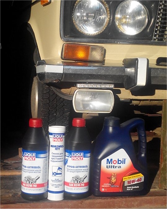

Re: Яке мастило в твоєму КПП - 2012
Повідомлення avvatwo » Сер, 19 лютого 2014, 19:47
Рекомендую використовувати масло для класики ВАЗ в КПП та задній міст
рівня GL-5 (гіпоїдне масло), як того вимагає мануал.
У свою "шістку" заливаю. див. фото
