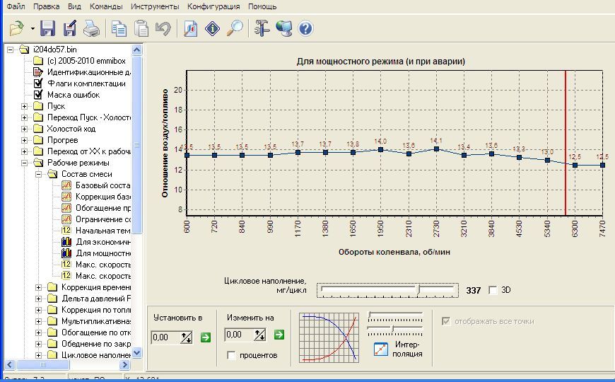

P.Pavel писав:Розрахунок я робив під суміш 14,7:1 там і получалось +-450кг/пов.А ось 13:1 при 6000об мені SMS діагностік видав, якщо він не чеше то це краще ніж я очікував.
Ну скажу так, що ці покази недостовірні це точно, тому що як вже я писав вище після 330 кг повітря ДМРВ неправильно рахує його ну і відповідно форсунок "железно" бракує(моє імхо 8-) ) бракує тому все це в стоковову виконанні не вилазить за межі вказаних параметрів у прошивці. Во приведу пару скрінів і ти переконаєшся по суміші на 6000 об, яка є реально в прошивці, і теоретична при макс 449 кг і 6000 об. 8-) :ninja :sing

mastergid писав: як вже я писав вище після 330 кг повітря ДМРВ неправильно рахує
Чому рахує неправильно ??? Рахує якраз дуже правильно, особливо 116. Маю знайомих чіпаторів в росії які займаються спортом(кільцем) де використовують дмрв 116

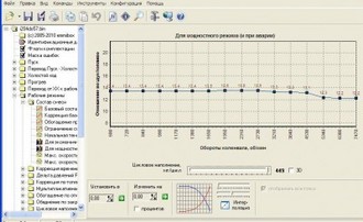

Повідомлення P.Pavel » Сер, 19 січня 2011, 12:31
Хто що думає з цього приводу ?

Повідомлення P.Pavel » Сер, 19 січня 2011, 12:49
Denja писав:ніфіга не видно
Сорі за якість.
УОЗ +17.5
Массовий розхід повітря 394
Положення дроселя 74
Обороти 4560
состав смеси 13.03

P.Pavel писав:состав смеси 13.03
Це не є реальний показник а розрахунковий. Це означає що комп показує скільки би він хотів налити через форси, а в реальності там може бути і 15.0. Потрібно присобачити лямду і все встане на свої місця.

Zhdan писав:Це не є реальний показник а розрахунковий. Це означає що комп показує скільки би він хотів налити через форси, а в реальності там може бути і 15.0. Потрібно присобачити лямду і все встане на свої місця.
Так от теж так мислю , що істину тільки по широкополосній побачу.
Час вприску правда лізе вгору але - але х.з.

Повідомлення Denja » Сер, 19 січня 2011, 13:51
уоз більше мало б бути

Denja писав:уоз більше мало б бути
Около 42грд.
