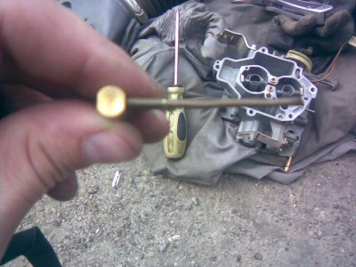

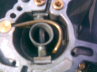

а что у вас 2 носика на разных стволах сидят ?Льют то они одновременно.И что вопросительно то что во второй камере слон колбасит это всё на закрытый дросель.Бензин не распыляеться нужным образом и просто стикает в цилиндр далее о пламя образовании подумайте сами.
Я на своём карбе сделал вот так и настроил впрыск мимо дроселя не пересекаясь между собой.Результом доволен.Доработки ведуться. :)

от всі кажуть перегнути той носик в 1-у камеру, постає тоді питання нафіг тоді взагалі 2-га камера здалась??? невже інженери які придумали той карб взагалі нічого не випробовували???

haker-ok купи запасний слоник, коштує 10 грн і заверни обидва носики в першу камеру. Постав і порівняй. Не сподобається, вставиш рідний.

То що два носики будуть в першій кемері, це не означає,
що вона перестає працювати, свою функцію вона продовжує виконувати.

TIGER-NIGER, Я колись ставив нивовський носик і звичайний закрічував, різниці ніякої, важливо вигнути носики так, щоб струйка попадала не на вісь заслонки а мимо неї коли вона відкривається і не на стінку, а в середину.

Не только прегнуть но и настроить нужно правильно,а с этим нужно посидеть минут 20 и вылить на землю около литра бензина иначе результу ноль.
haker-ok писав:постає тоді питання нафіг тоді взагалі 2-га камера здалась???
Почитай теорию станет понятно,а ещё были и трёхкамерные карбы :)
haker-ok писав:невже інженери які придумали той карб взагалі нічого не випробовували???
Носик во второй камере льёт одновременно с первым только первый льёт на открытый,а второй на закрытый дресель.
А теперь сравни струю жидкости которая льёться и тот обьём бензина не разбитый стекающий по закрытому дроселю вниз в впускн.коллектор. ;) ты же сам пьёшь сок не вливая со шланга сразу в желудок,а глотками.
Вопрос подтемный,а чего мы перекорячиваем автомобили езди на стоке и будь счаслиф,или не мучаясь возьми готовый карб.
TIGER-NIGER писав:Black, від тебе такої фігні не чекав)))
Ты ж знаешь я ещё не такое могу :D
Раз на пол года разбираю карб для чистки (ну так получаеться)
соответственно покупаю РМК к нему а там постоянно те носы лежат вот и имея в наличии 3 запасных и эксперементирую :) ,тфорчество называеться,полёт мысли понимаешь о чём я?
yes писав:загнуть два в первую, тоесть 35+40=70,ето говорит что трогатса с места будет ефективней а нивовский наоборот економный.
Именно так мафынка стала веселее .а вот по экономии я напишу позже ,но в плюса по расходу я не пошол а только начал не смотря на мои не стандартные жиклёры ездить экономнее по топливу :) цыфры позже т.к. ещё ковыряюсь.
