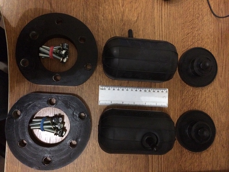

Приїхала посилка:

sapphir писав:Приїхала посилка:
Все поставив, щоб зберегти інтригу - попрошу IndigoL спочатку відстань спереді і ззаді до найвищої точки відповідної арки поміряти а потім напишу що в мене вийшло ;)
