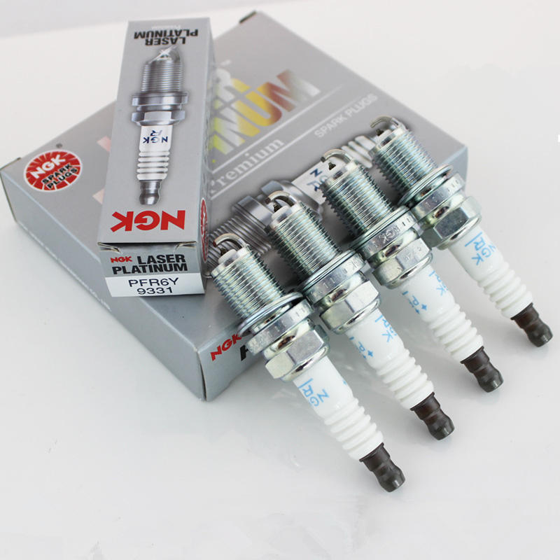

В мене з заводу ідуть NGL PFR6Y, шось там тіпа платінум преміум :)
Цікаво, що виробник рекомендує 2 роки / 30 тис заміна ... що там преміум я хз.
