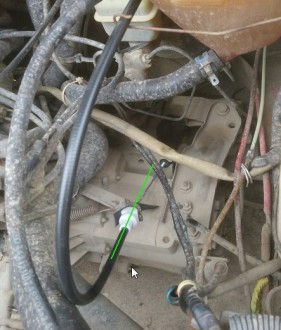

Шо за машина ? Ще не бачив такого щоб кожух рухався а трос на місці)

Так може він так має бути зачеплений?

В мене на боксері 2.8 hdi обратний вижим також,тобто так само кріпиться трос до лапки)))

Забув вказати: Гольф 2 1.3, коробка 084.

Лапка має спеціальне півсферичне посадочне місце і на тросі такої самої форми деталь, але вона не сидить, як мала б, а зміщується поки не впреться в край прорізі на лапці.
Та й по інфому він не стане, кожух твердий і не дуже вигнеться. І доречі проволка, яка фіксує трос - не схожа на кулібінство
знайшов статтю, що трос це вже наслідок http://remontvw.spb.ru/2010/11/26/особе ... и-084-085/
там є фото, і кріпиться як у тебе

Тобі найкраще зловити когось з таким гольфом і порівняти .

але кути зовсім інші ;) На твоєму фото нема "залому" між тросом і кожухом . Може лапка деформувалась трохи і її треба поправити ? Ну і сам трос явно не під тим кутом проситься - Scrap, опусти той дротяний гачок нижче по кожуху - хай він його (кожух) трохи потягне (по фото - вправо проситься )
я різні варіанти пробував: знімав гачок, совав туди - сюди (фіксував стяжкою), пробував гнути (зараза стальна і не гнеться, вертається в початкове положення).
А стосовно девормації лапки - виглядає анріал, вона товщиною 5-6 мм

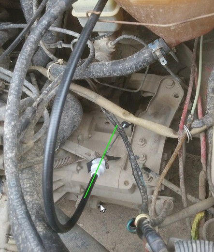

я цю статтю вже паро раз читав. То не мій випадок(( Там мова про то, що зчеплення туго починає працювати, а в мене трос затерає, і туго починає ходити, тертя на педаль/ногу аж віддає((. Якщо щось підкласти під лапку, або змазати - ходить як по маслу, але буквально на 10-20 вижимів...випадає підкладка, і знову тре об метал лапки.
Попередні троси були такого типу, обвів червоним кружком резиновий пупиришок. Якраз цей пупиришок попадав в розріз лапки і трос терся в ньому, а не об метал. Але він тонки і його вистачало на тих пів року. Коли він відривався - я міняв трос. А паро днів назад я купив інший трос (під замовлення, і не бачив) і воно зразу треться по металу. Я вже обдумував варіант знайти когось, хто може зробити схожу деталь з капролону (не знаю чи правильно написав, аля капронова кришка) і той пупиришок максимально товстим, але щоб помістився у розріз лапки. Думаю малоб на довше вистачити, бо по факту я нормальні троси знімаю, бо розумію що в таких умовах вони довго не протягнуть і для мене дискомфорт + ймовірність поламати педальний вузол/спинку сідушки)))

Він неправильно стоїть однозначно,сама вилка навіть вигнута може під іншим кутом бути.Я Гольф 2 мав років 20 назад а тоді ще вони свіжіші були і щось не памятаю щоб так дивно там троси йшли.Щось там невистарчає .

scrap, значить лапка вигнута або стоїть неправильна.Ще як варіант троси всі гівно,Був оригінал працювало а тепер полупрацює.

мені вона виглядає як закоротка(( Але я відкатав на тій машині 10 років і туди ніхто не лазив...

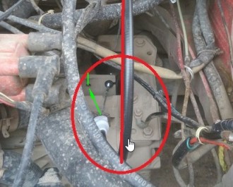

scrap, э вариант що з початку стояла інша і трос під неї якійсь інший .Тепер купляючі рідні не співпадає.Шукай де такий самий є і порівняй.

Може бути варіант, що машину переробляли з англійської, або двигун зі всім перекинули https://workshop-manuals.com/volkswagen ... 7_04._95)/

Я не сильний спеціаліст, але можливо варто спробувати перемістити кінець троса?

Його там нема як вчепити: тут є проріз справа, а там як всунеш...

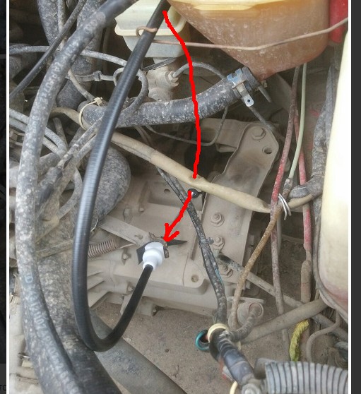

офіційно - ніяк, але болгарку ніхто не забороняв. Зверху пропил такої ж товщини як в існуючому. Круглий отвір, сподіваюся, того ж діаметру. Якщо менший - спершу його розсверлити. Якщо більший - тут треба думати.

І по фото мені виглядає, що по нормальному мало б бути десь приблизно так:
