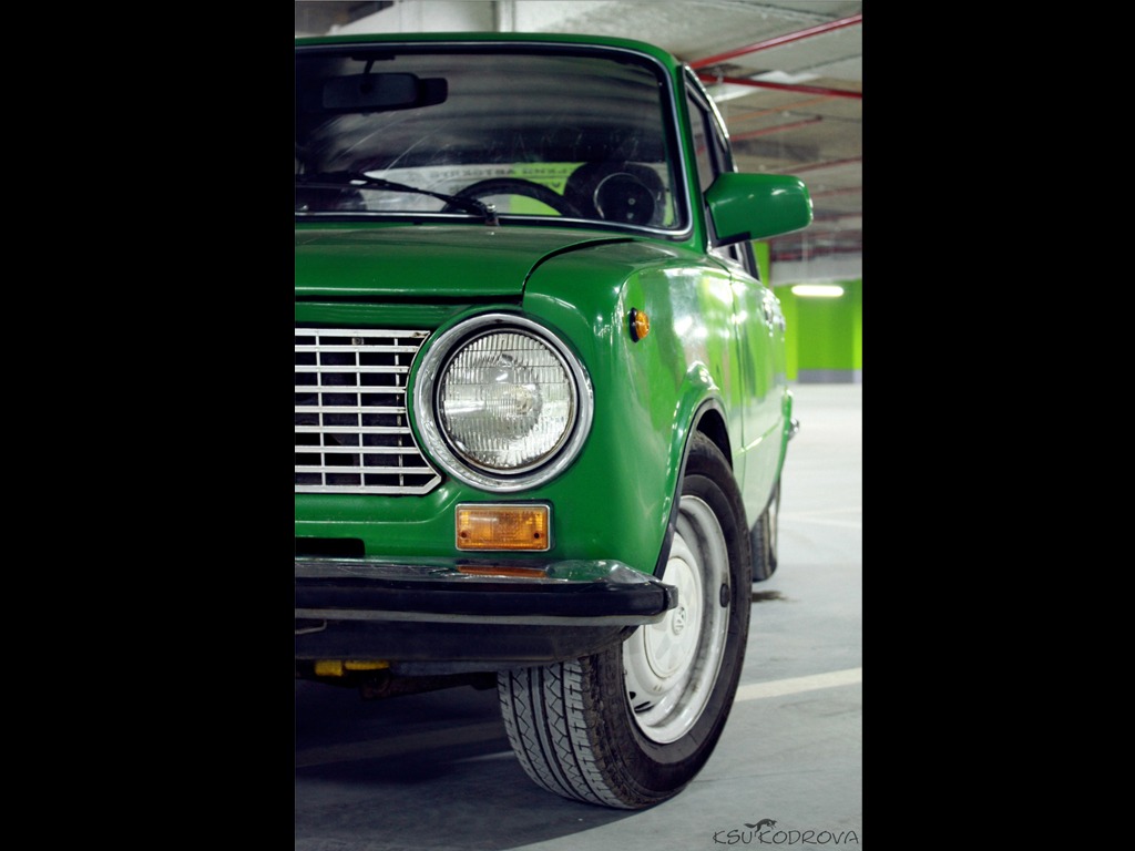

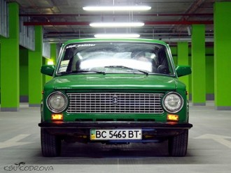

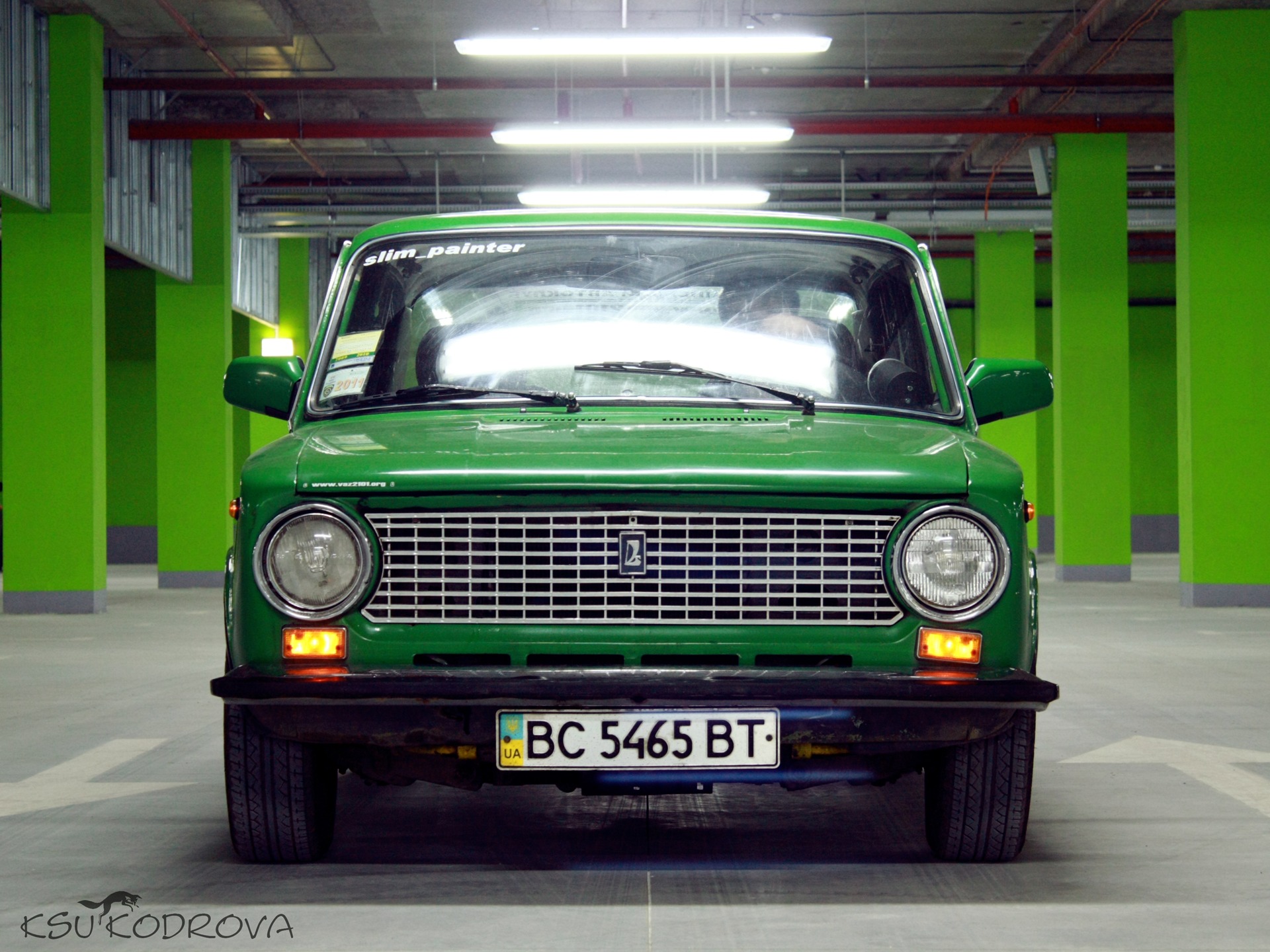

ти нічо не плутаєш? коли занижаєшся то розвал якраз в мінус втікає а не плюсslim_painter писав:vitalya6575, прікаліст))))) на око хіба не видно як колеса з мінісу або нуля стали в жорсткий плюс!!) як таке можна не побачити!)) п.с. в мене самого спиляно 2 витка з переду)
- slim_painter
- Повідомлень:3019
- Ім'я:Тарас
- Авто:Жабенятко!
- Номер:08
Re: Геометрія коліс на занижений ТАЗ
абсолютно нічого!)))) саме так, йдуть в плюс. кажу ж, гляньте по моїй аві, там чітко видно не малий плюсовий розвал)))))) ну або ще така фоточка:b_andriy писав:ти нічо не плутаєш?
п.с. на галімий "розвал" поворотніка не звертати уваги
- vitalya6575
- Повідомлень:215
- З нами з:Чет, 02 липня 2009, 17:43
- Ім'я:Віталько
- Авто:2101 (до того 2106)
- Звідки:Буський р-н
slim_painter, придивився на вихідних до своєї - розвал чуть-чуть в мінусі... не сильно але архітекторським оком трошки видно
