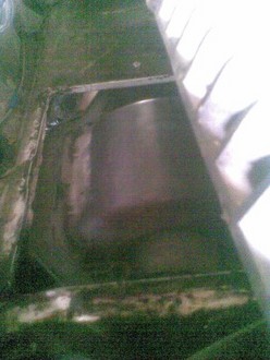

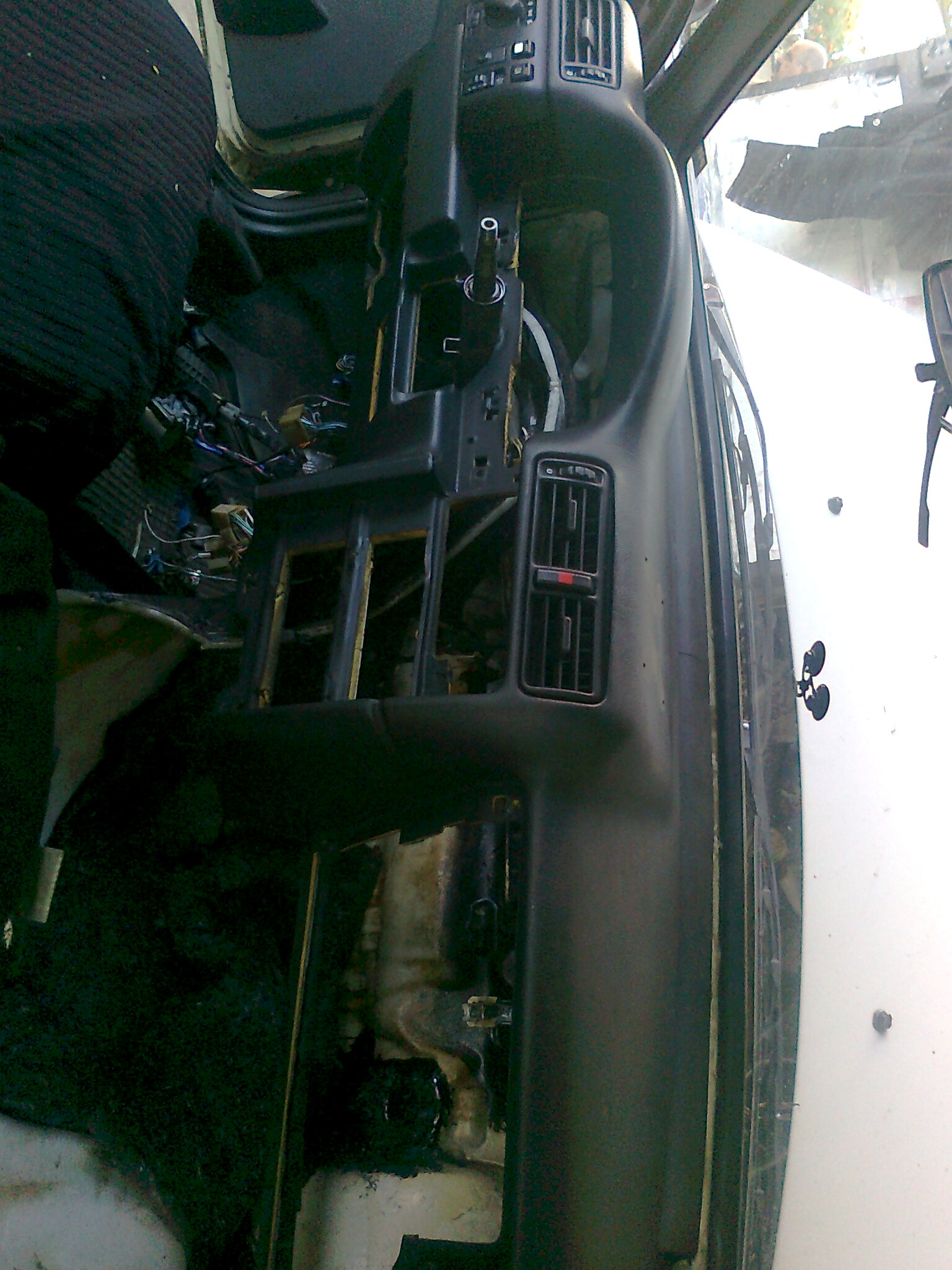

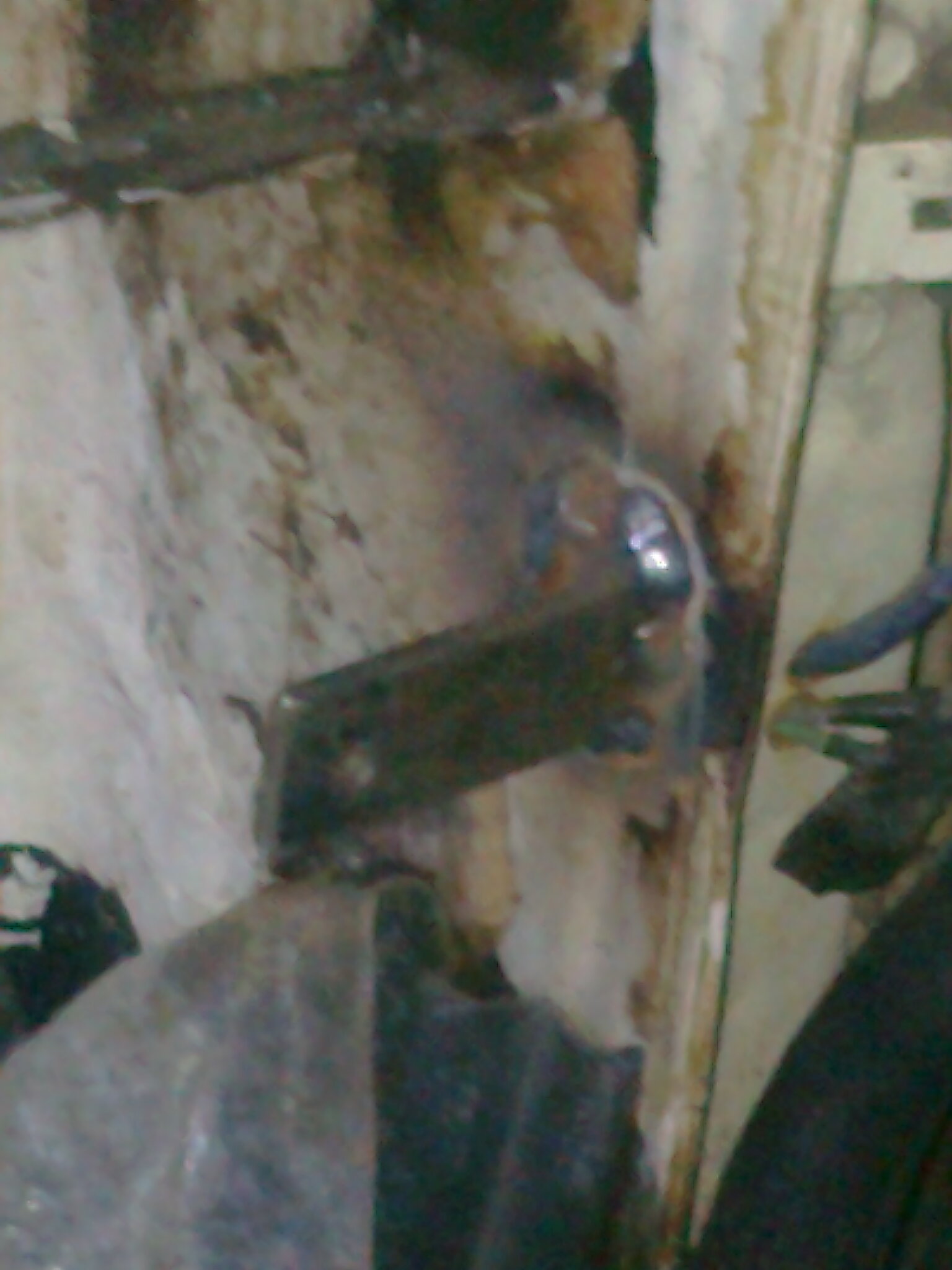

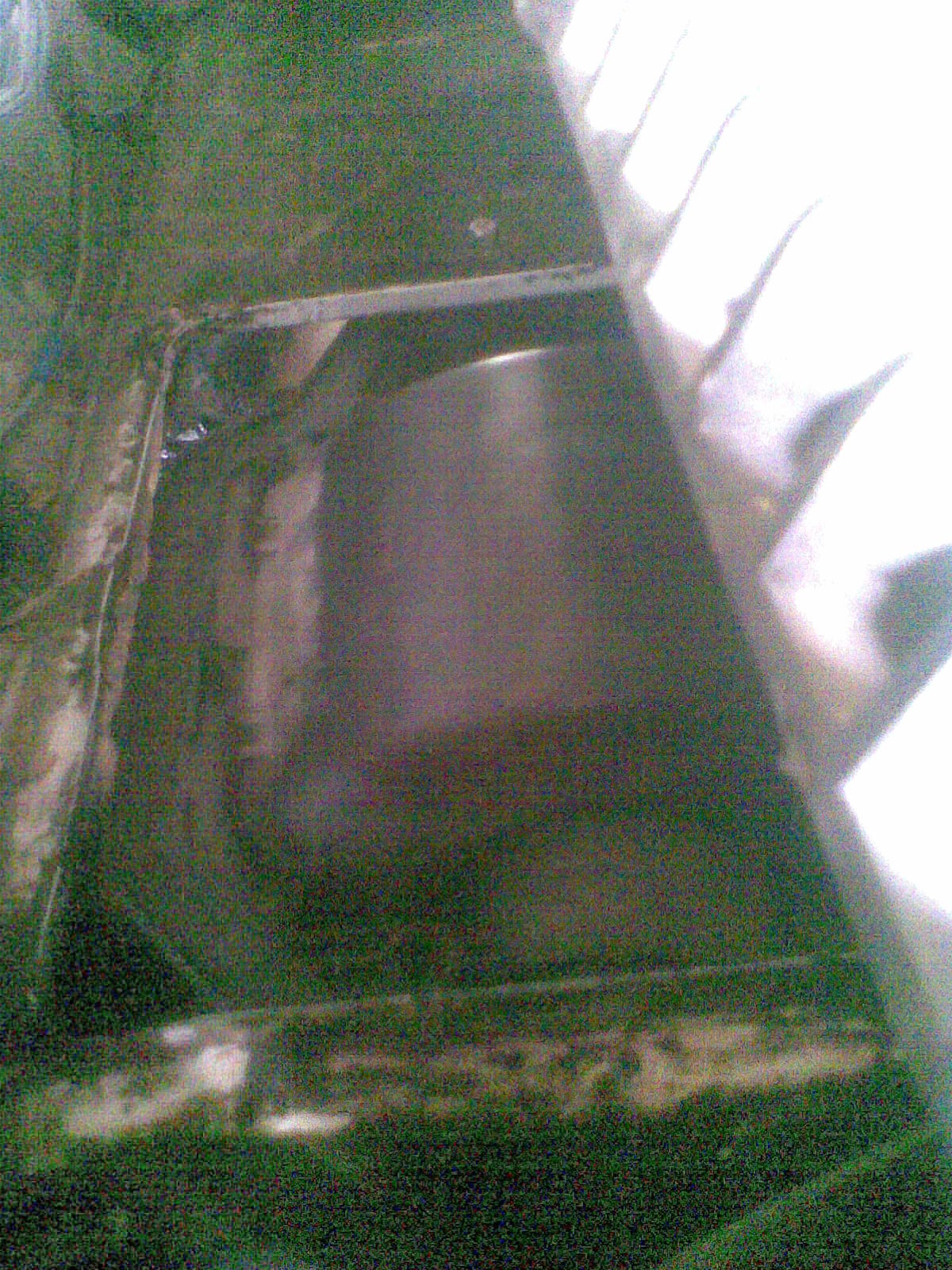

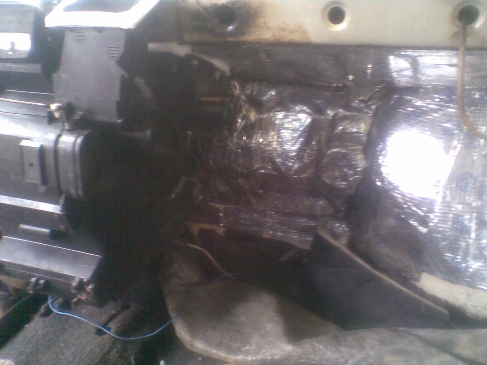

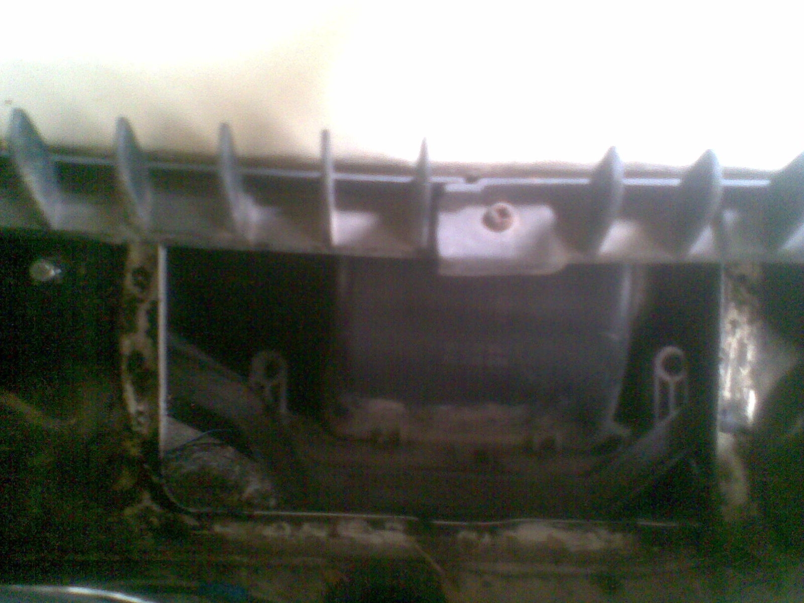

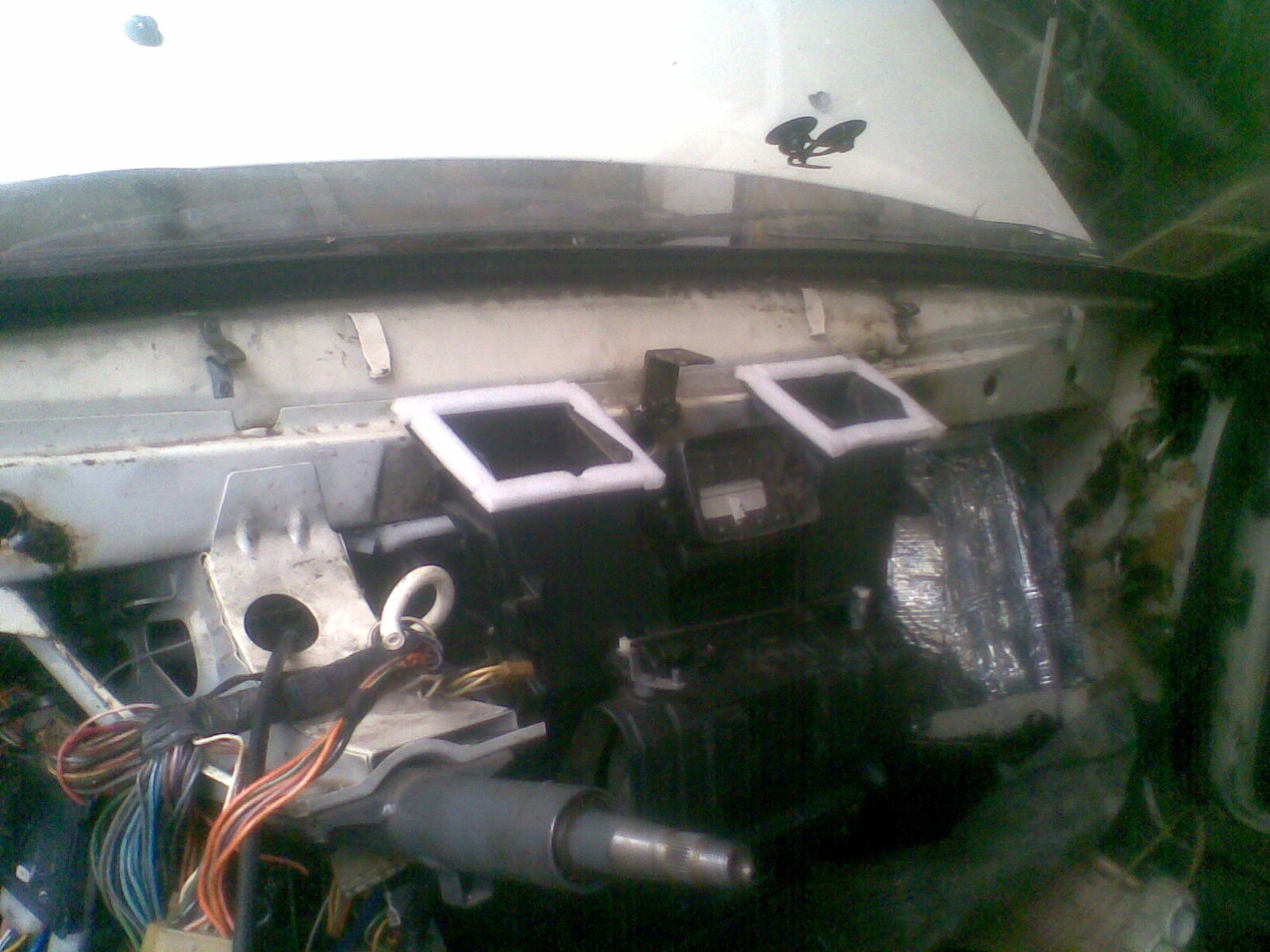

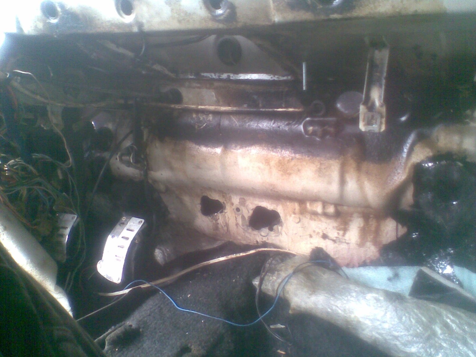

фотозвіт по установці торпеди від опель вектра А в ВАЗ 2109
вирізані дирки під пічку

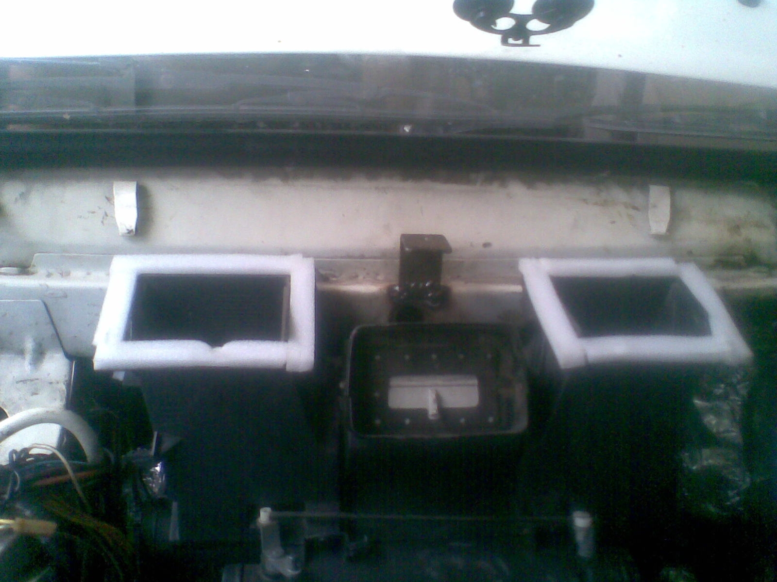

пічка в штатному отворі вид зверху
пічка в штатному отворі вид зверху 2
прикріплена пічка вид з середини
прикліплена пічка і центральне кріплення панелі вид з салону
бокове кріплення панелі

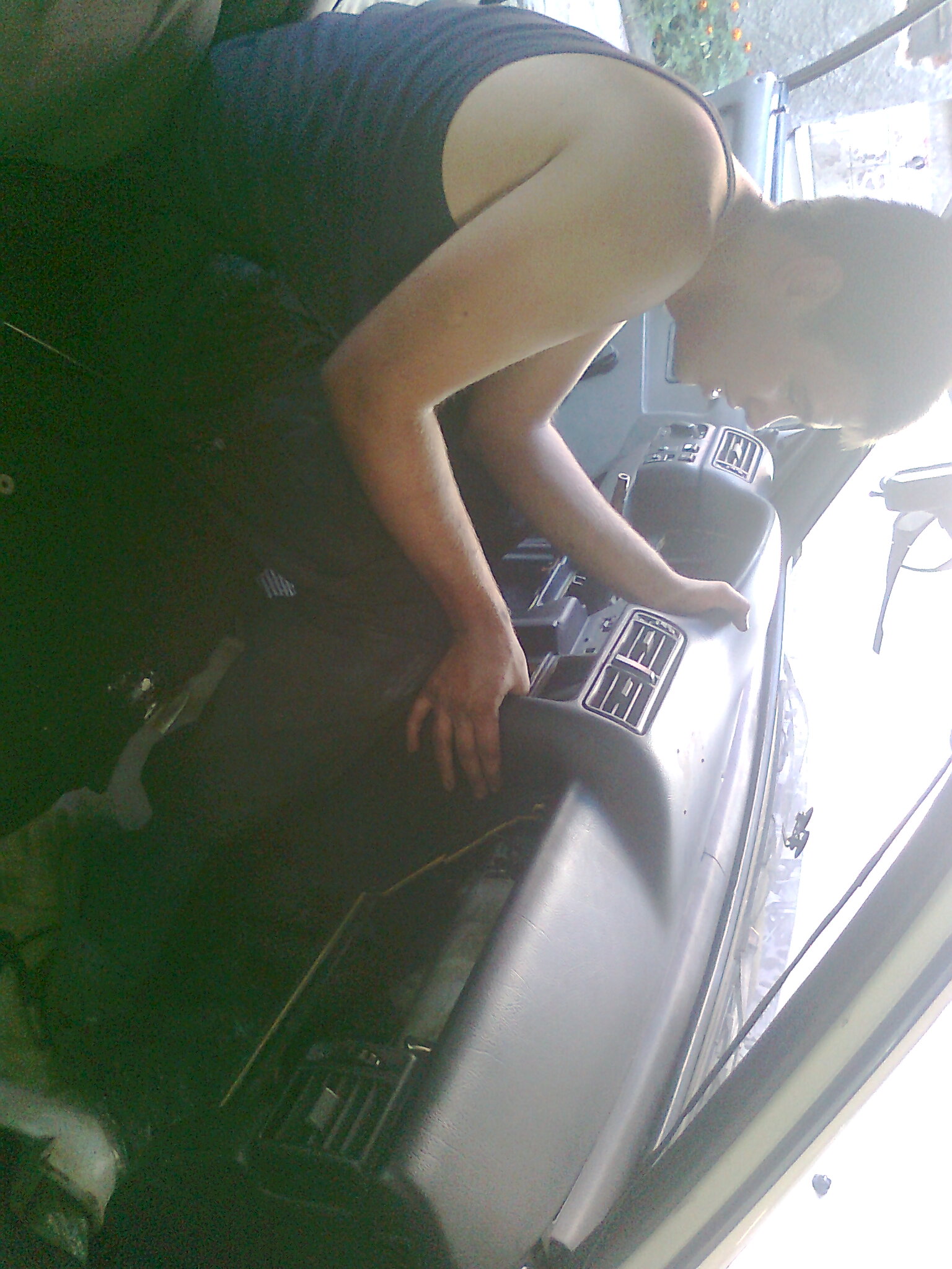

примірка панелі
примірка панелі
початок роботи:)

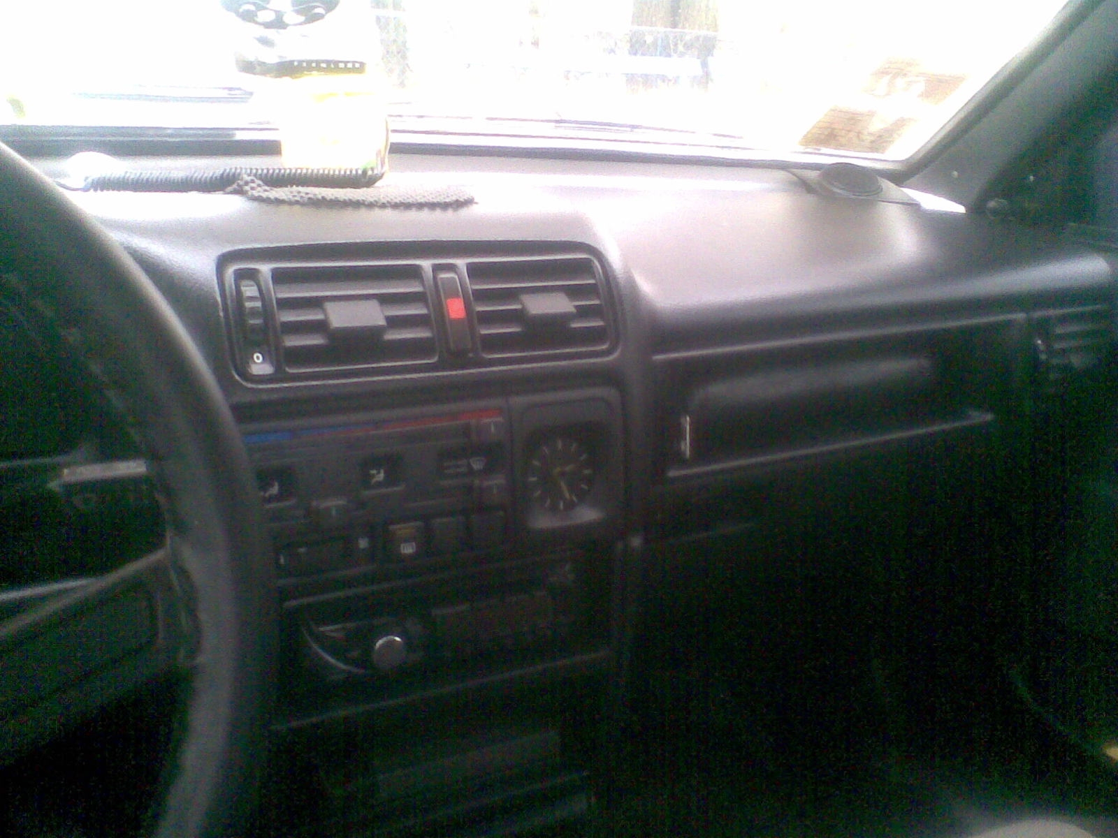

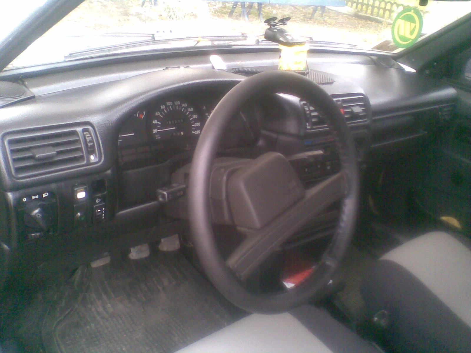

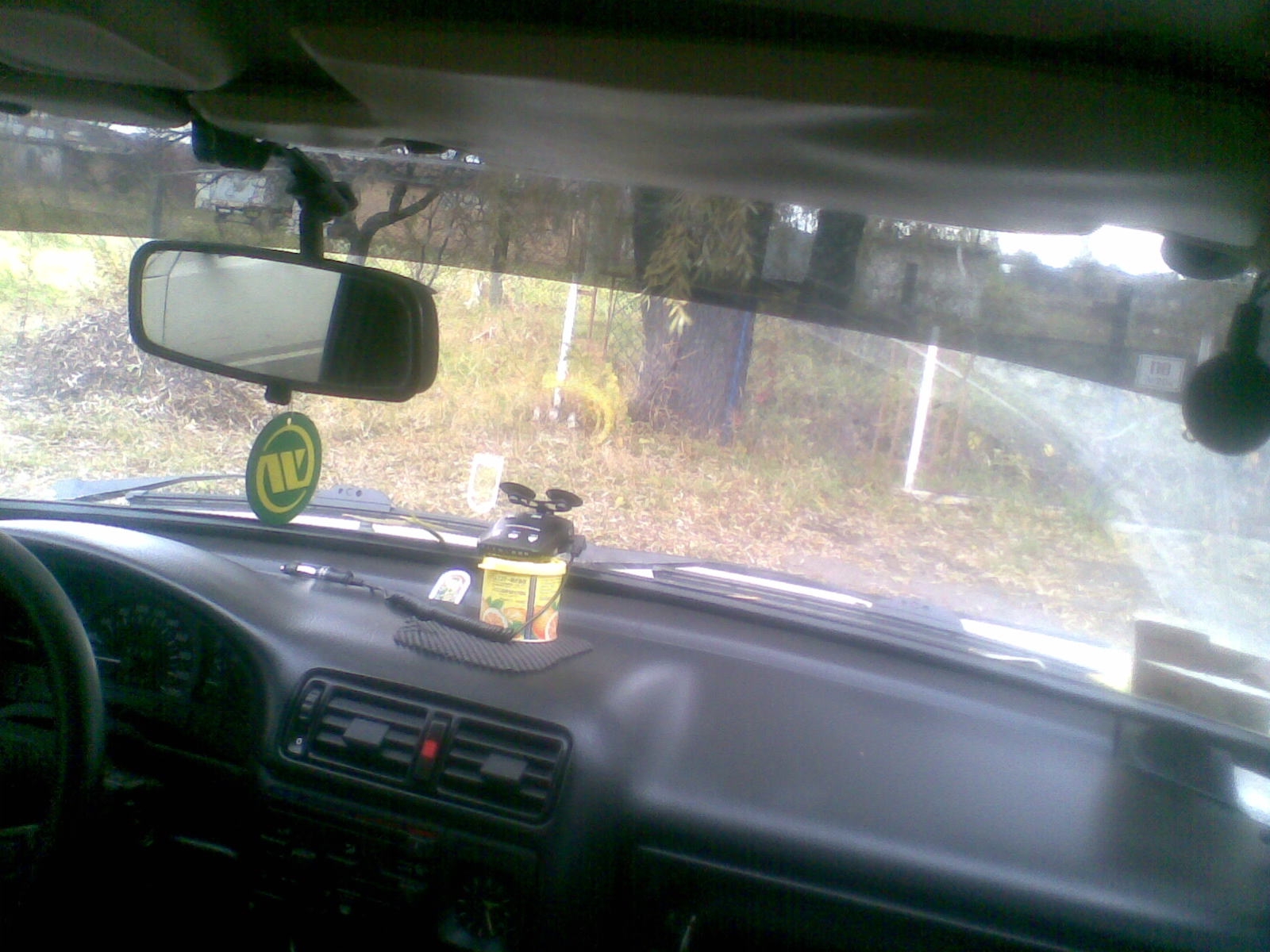

а ось так вона виглядає в кінцевому результаті...
Re: Ставимо панель від Opel Vectra A на ВАЗ 2109
Повідомлення Fobos » Чет, 21 жовтня 2010, 15:02
haker-ok, Руль не пасує тільки, а так респект за роботу.
