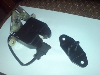

погано те що треба викидати задню щітку, вона мені потрібна постійно, якось люди роблять трохи іншу контрукцію, і щітка лишається.

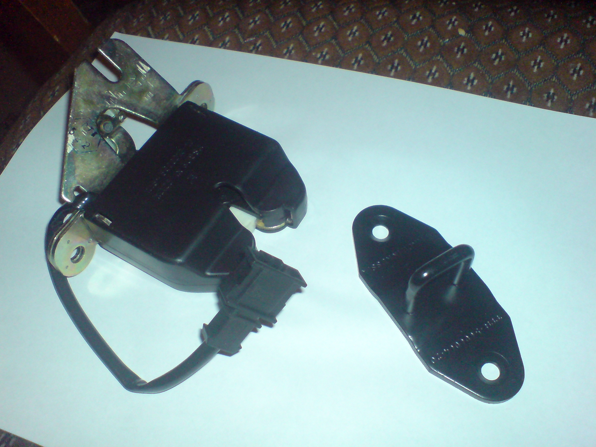

Ответка стандартна (фото не моє, але така сама ответка), встає на рідні місця без переробок, просто регулюєш підставляючи шайби знизу, щоб замок не гримів. Можеш попробувати з дворніком ставити цю конструкцію, тоді буде видно де і що потрібно точити. Також можна попробувати варіант з 10-м замком.
та в принципі чувак який то всьо помалює присутній - підкажи як з ним зв"язатись.

поставив замок від калини з електроприводом
навіть не чеккав таких результатів, кароч бомба:
кришка сидить шо приварена до кузова, не гримить не скрипить, не відкривається(самостійно
так ще й до всього відкривається з салону кнопочкою ідеально без запинок.
заварив всі отвори на кришці окрім "двірника"(потрібен) пошпаклював(поганенько-бо сам робив, не дружу з шпакльовкою), замалював пульверизатором.
здалека супер, зблизька трохи видно сліди шпаклювання, буду перешпакльовувати і перемальовувати.
хто дружить з шпаклюванням і готовий за розумну ціну або за пиво(поляну) нормально перешпаклювати ту кришку, помалюю самостійно(дружу з пульвіком)
маячте.
маячте.

Ziro-cool, вибач не побачив твого повідомлення в ПП
. Все зробилось минулого тижня у знайомого і також без косяка не обійшлось, на свіжу фарбу впав комар
. Тепер потрібно полірувати...
А як регулював замок? Тільки шайбами, чи ще якісь способи є?

поставив без регулювань взагалі ще й при тому щутку задню залишили на своєму місці і зазар кришки(був пісец великий) став ну майже ідеальний, з часом ше регульну,
просто переміряли десь разів 5, поки нормально попідрізали кронштейн, поставили, і все. правда конструкцію трохи переробили на всій смак, кому цікаво покажу вживу.
