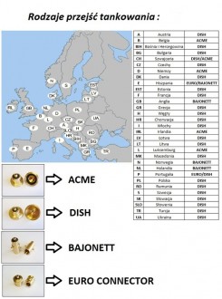

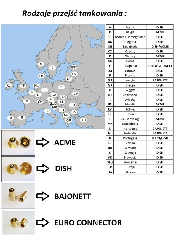

Хто заправлявся в німетчині? У них там розєм Acme а в нас і поляків Dish у них там на заправках є перехідники? І взагалі якщо у мене заправочне під бампером то чи влізе туда пістолет з перехідником? Там звичайний пістолет впритик влазить.

t309, повинно влізти. В бундесі заправляюся тільки на Шелах. Так от, перехідники є всюди, деякі дають просто так, інші просять заставу 50 Євро, щоб ти не забув повернути) Останнім часом багато заправок з 2 розємами, - з одної сторони колонки асме, з іншої діш.

t309 писав: Хто заправлявся в німетчині? У них там розєм Acme а в нас і поляків Dish у них там на заправках є перехідники? І взагалі якщо у мене заправочне під бампером то чи влізе туда пістолет з перехідником? Там звичайний пістолет впритик влазить.
Треба перехідник.

p0var, а в Бограрії, Румунії потрібно перехідники?

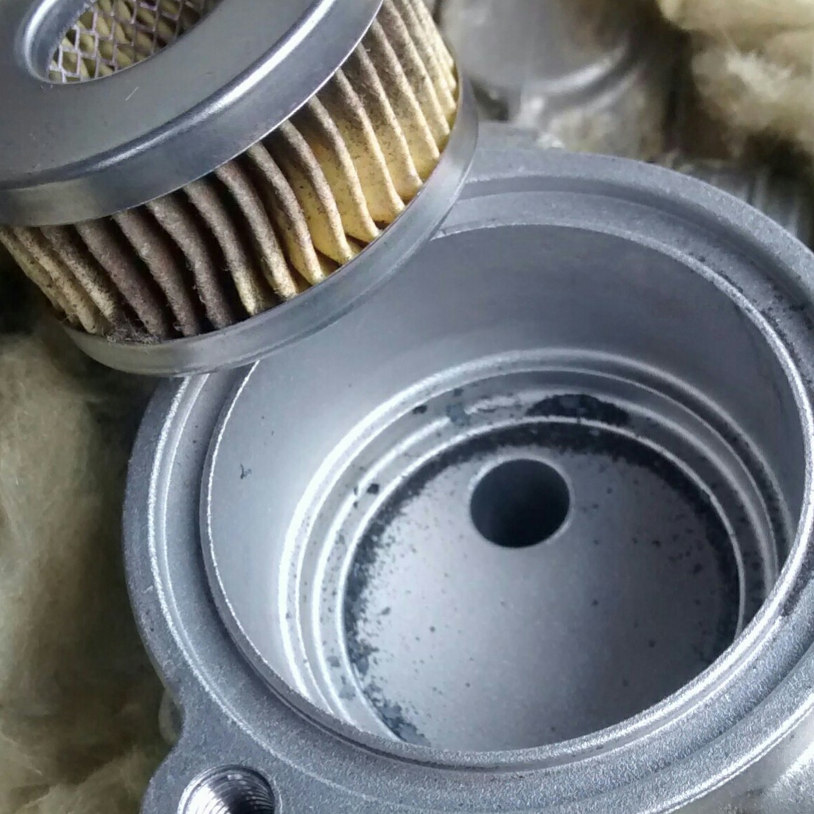

9100 км на газу, перше ТО
ТО перед поїздкою. Фільтри 18 + 52 грн.
Стан фільтра в редуктор на фото, це найбрудніша сторона.
Спочатку направлявся на Садовій, інколи ОККО, потім Укрнафта.

Buts, це фантастика )))

Buts Від вогу сміття після заміни фільтра через 100 км так як в тебе тут
