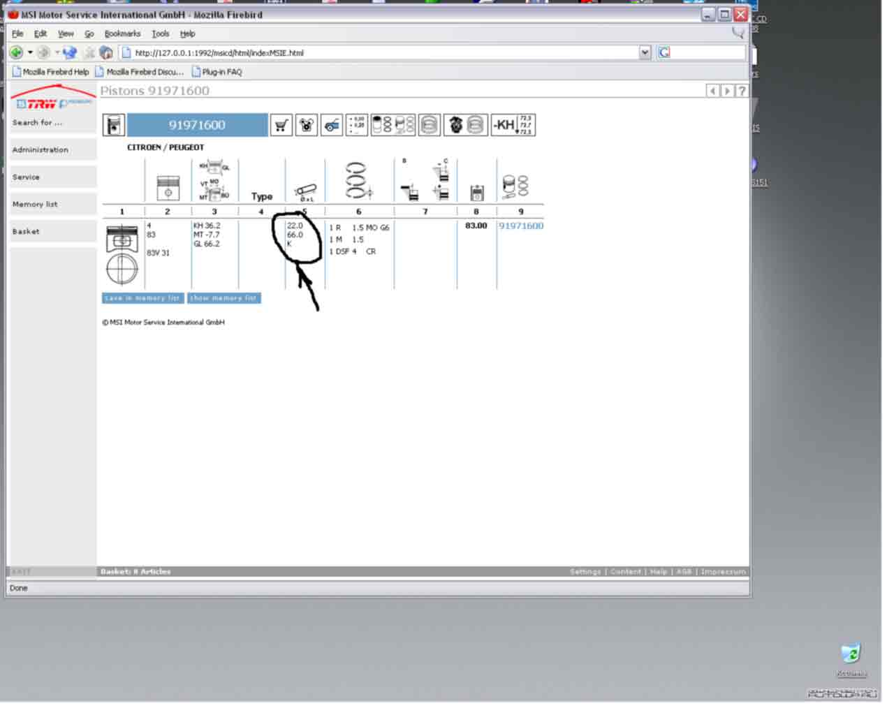

vovka, Будь внимателен с поршнями т.к. тебе придёться разобраться ещё кое с чем .Элктронного каталога по мале нету прилагаю колбена,обрати внимание под длинной пальца (с поршня 039 85 00) есть пометка в "книжном каталоге мале буква S у колбена К ссылка как
shrink fit-/clamp type con rod х.з. пока не вьехал что это .

Black писав:,обрати внимание под длинной пальца (с поршня 039 85 00) есть пометка в "книжном каталоге мале буква S у колбена К ссылка как
точно, не звернув на це увагу.
В Mahle буква S означає це саме "shrink fit-/clamp type con rod".
Судячи зі всього це гаряча посадка в шатуні. короче непідходять мені ці поршня :)
