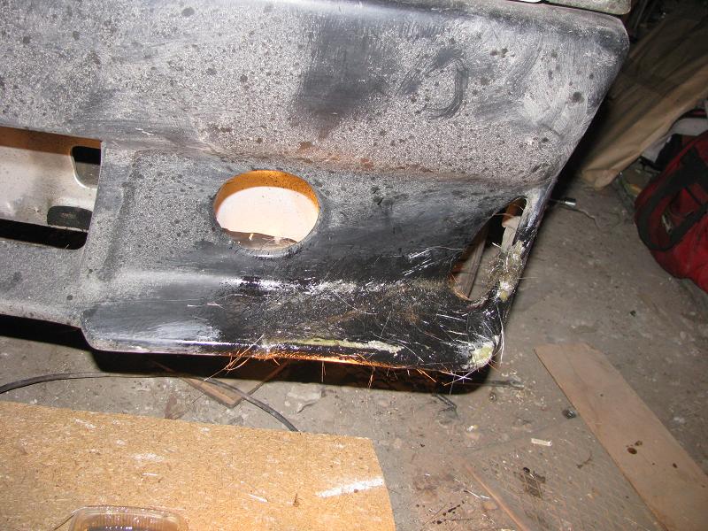

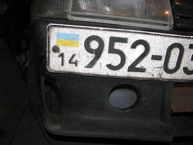

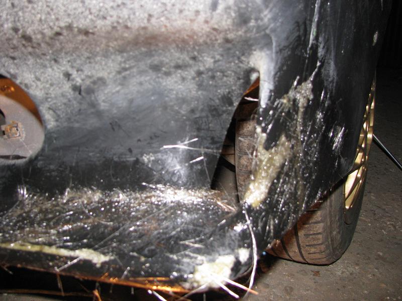

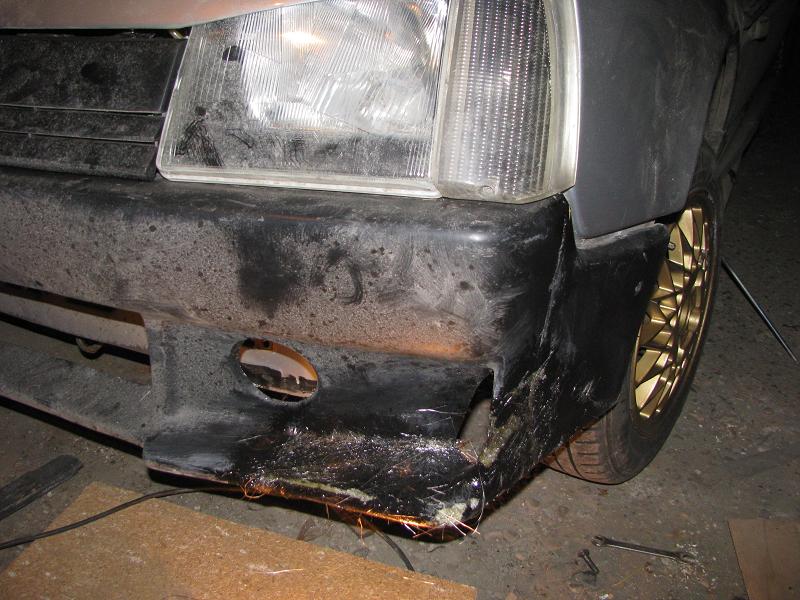

Я брав скловолокно на галицькому перехресті... так само і смолу з затверджувачем....(Пропорція там 50до1) Саме скловолокно 1метр погонний 35грн, 1літра смоли 100грн і затверджувач туди вже входить... Я Реставрував свій бампер передній + переробляв, тобто заклеював там дири під протитуманки, потім усилював пороги.
І роботою довольний такий, що піпець. Бампер, як новий, я був в шоці, робив перший раз і причому сам... А пороги взагалі дерев'яні стали, Я їх конкретно усилив, трішки пізніше виложу фото...
P.S. Скловолокно робить чудеса....
