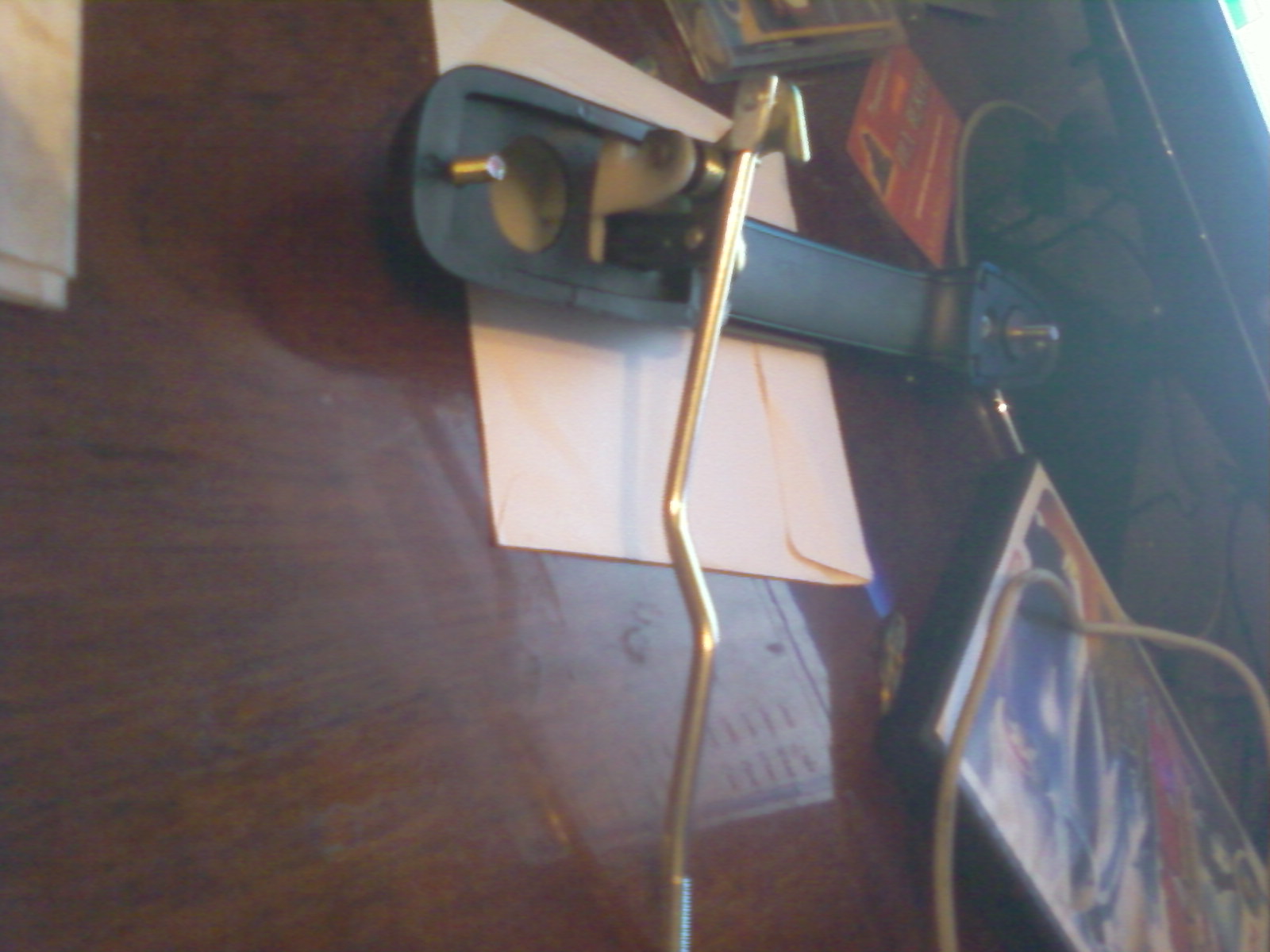

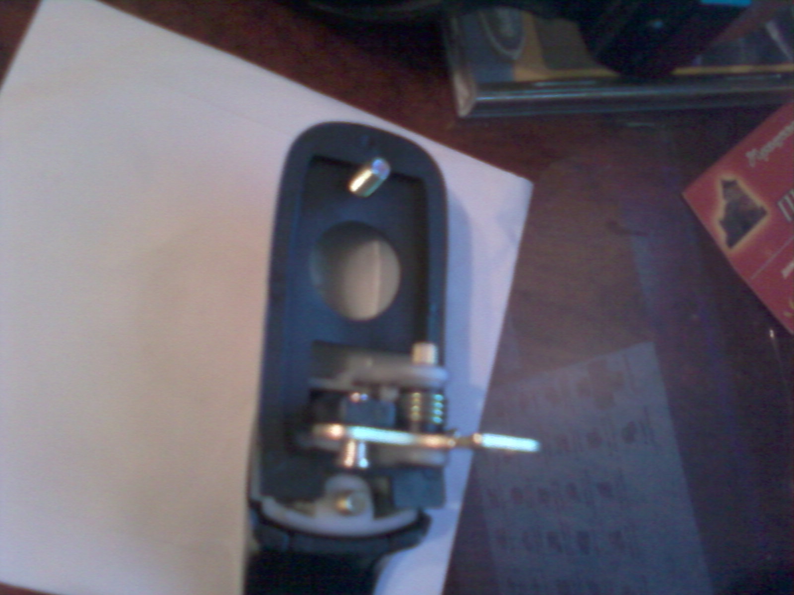

Re: Євроручки 2109-99
з дозволу Тараса кину його фотки ... так як свої нефоткав ....
всі гачки ті що тягу совають мають стояти догори і тянути тягу до низу .....
коли буш ставити ручки на машину то несильно перетягуй в мене дві трісли ... тре клеїти ...

з тою конструкцією ніби розібрався.... тільки ше одне питання... той болтик шо з самого передутой що ближче до крила переднього...як він кріпиться...чи просто запихаєш і все.... не вилетить???
вилетіти не вилетить, але я закрутив ше одну гайку - краще тримається і менше амортизує...taras_Rudno писав:не вилетить
