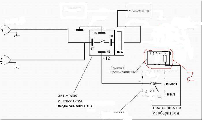

Підкоректував схему. Підкажіть будь-ласка як підключити кнопку(здаеться від 10-ки) з 5-ма контактами.

Re: Допоможіть з підключеням противотуманок
Вже не памятаю але ПТФ підключив таким чином що живлення йшло з замка запалювання (тобто працює ддвигун працюють туманки)ммі без габаритних вогнів вони не включались.

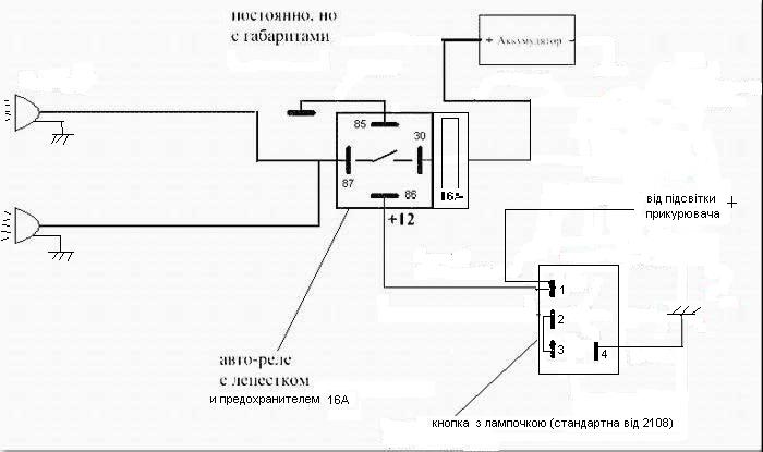

Про кнопку я не так написав
Пошуки привели до такого результату. Якщо схема не правильна, підкажіть як краще підключити кнопку

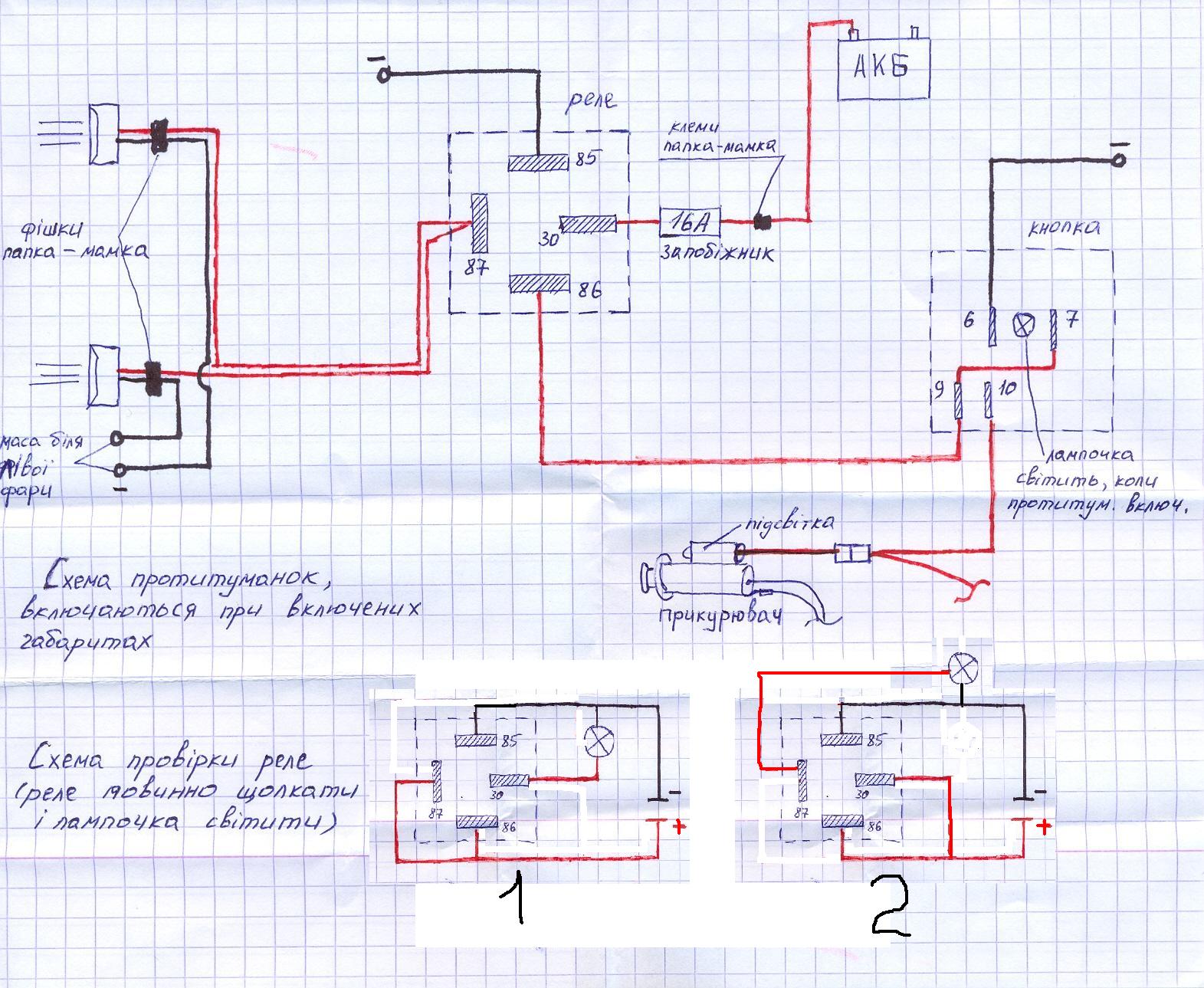

Не пройшло і пів року і я поставив собі протитуманки
Викладу свою схему, може комусь знадобиться.

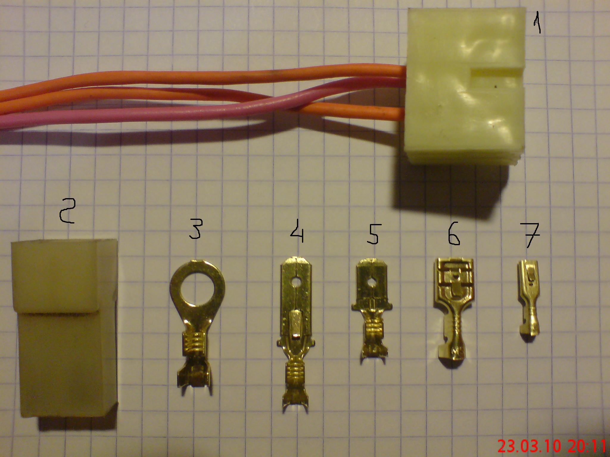

Потрібні такі матеріали (нажаль не всі сфоткав):
1-фішка на кнопку(1шт)
2-фішка для підкл протитуманок (папка-мамка), щоб зняти бампер не знімаючи протитуманки, на фото тільки папка (по 2шт),
3-клема для маси (5 шт)
4-клема папка під фішку (4 шт)
5-клема папка коротка (1шт)
6-клема мамка під фішку, середнього розміру (10 шт)
7-клема мамка під фішку кнопки (4 шт)
8-термоусадочна трубка на клеми середнього розміру
9-реле
10-запобіжник "в корпусі"
11-фішка під реле
12-кнопка протитуманок
13-гофрована трубка для двох дротів (1,5+2 кв) (0,5м)
14-протитуманні фари
15-дріт, я брав 1,5 кв - 4м чорний, 2,5кв - 5м червоний
Ще знайшов схему перевірки реле, але сумніваюсь яка з них правильна, може хтось підкаже. Виходить, що №2, але знайшов у неті тільки №1.
