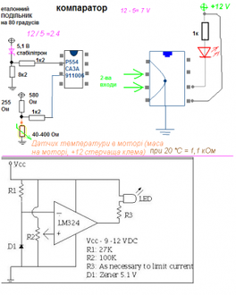

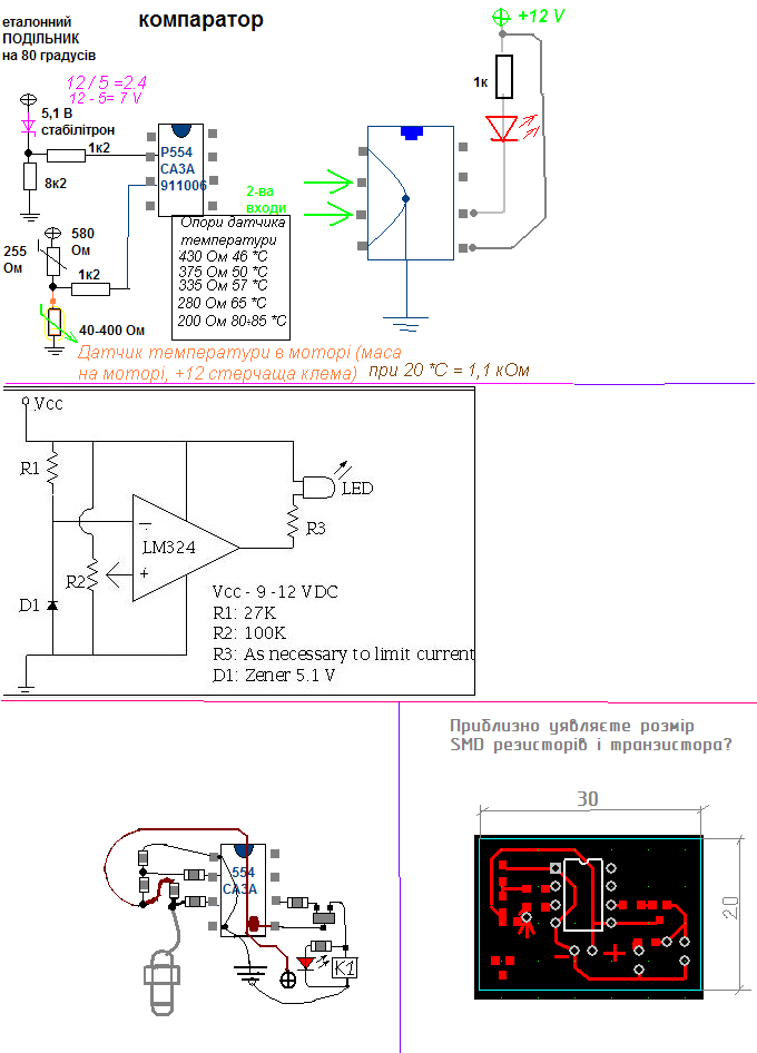

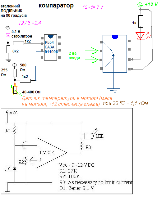

зараз пробую відкалібрувати датчик температури на компараторі(покищо тільки на одну температуру 80 *С)

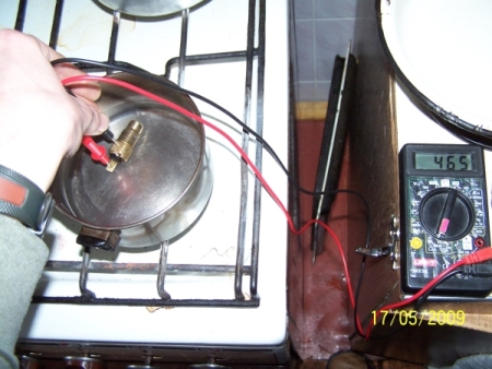

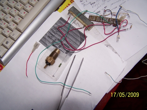

міряв сьогодні опір датчика температури, та залежність опору від температури. заодно і на кухні щось зварив
-- ну і нарешті розвів плату для компаратора!! Ато воно всьо так вмене висіло

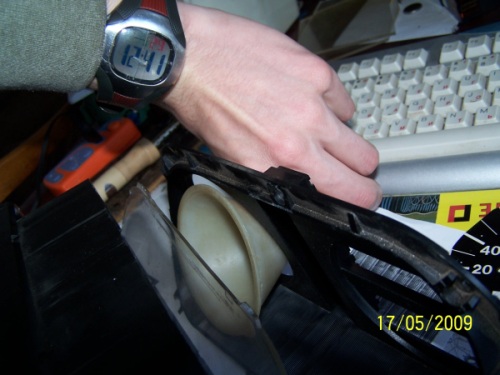

тут приміряв ще конус від лійки(сильно мене не пинайте , такий був на кухні.., от в супермаркеті є прозоро-голубі
їм би ще підсвіточку
) (в 3D дизайні є 2-ва такі фіолетові конусні круги...) Хто і що скаже?

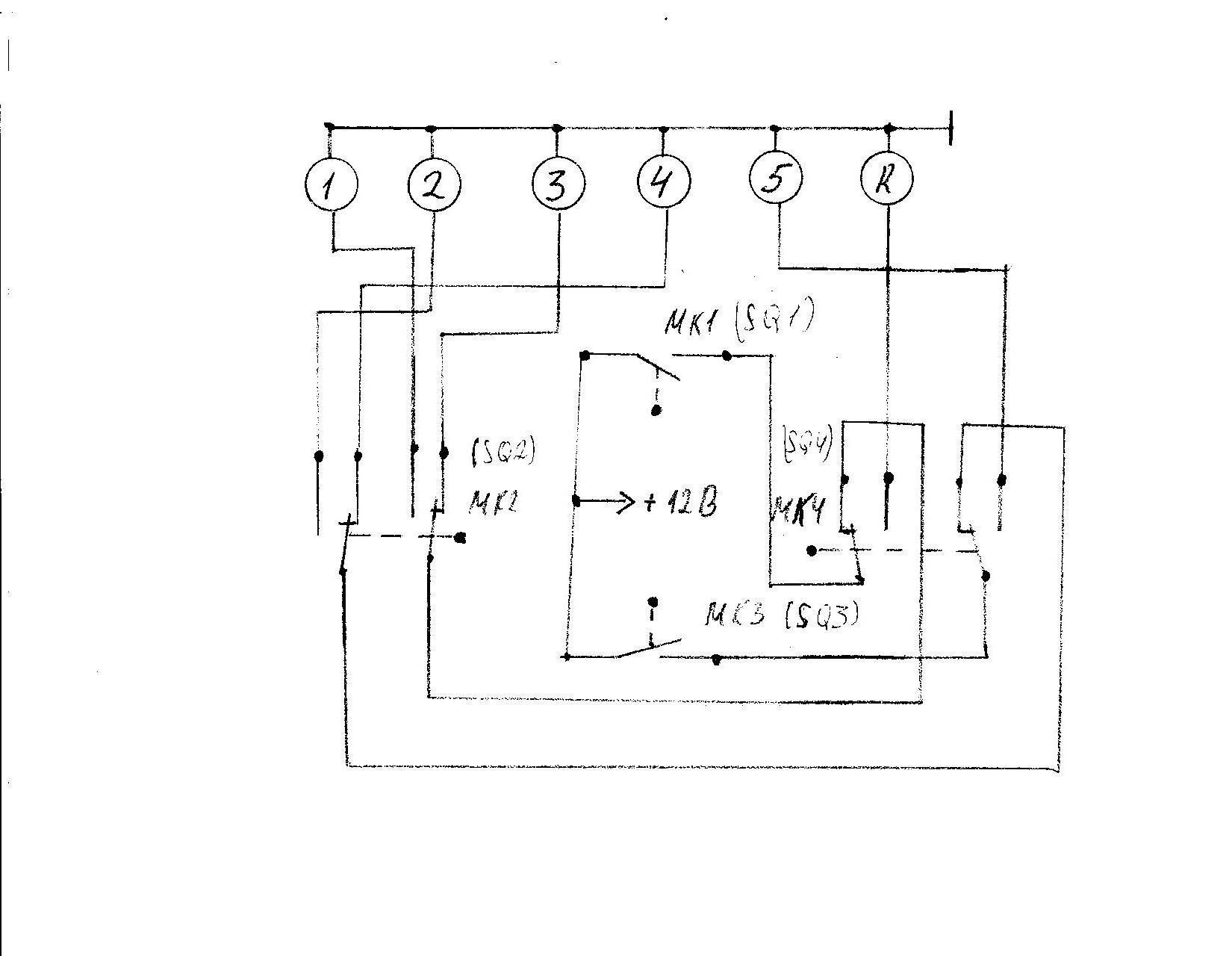

Як датчик можна використати датчик швидкости від інжекторної славути. Вони ідуть в двох виконаннях: електронний і електро-механический. Над цифрами що показують номер передачі я коже думав.Нада поставить біля ричага 4 мікровиключателі, по одному з кожної з сторін. При вмиканні 1 він буде натискати на МК1 і 2; 2-ї МК2 і 3; 3-ї МК1 і тд. Також можна скласни невелику схемку на декодерах і логічних елементах і виводити інформацію за допомогою цифрового індикатора.

Прошу вибачення за такі креслення
. При вмиканні 1-Ї ричаг іде ліворуч і вперед натискаючи на SQ2 i SQ1...
