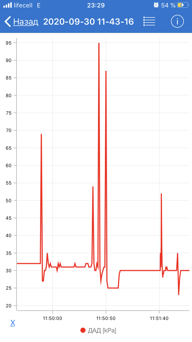

sapphir, що таке МАР, проясни. Маю ОБД. Це що за параметр?

Розрідження в впускному коллекторі. На прогрітій машині, вимикаєш усі навантаження в вигляді світла, клімату, магнітолли і т.д. і дивишся ОБД що тобі на холостих покаже. Якщо підсосу зззовні немає, клапана закриваються нормально - тобто зазор в нормі - є чітко прописана заводом для того мотора цифра. Відповідно якщо вона в тебе така сама - нічого не треба робити.

По цьому графіку щось можна сказати?sapphir писав: ↑Сер, 30 вересня 2020, 13:34Розрідження в впускному коллекторі. На прогрітій машині, вимикаєш усі навантаження в вигляді світла, клімату, магнітолли і т.д. і дивишся ОБД що тобі на холостих покаже. Якщо підсосу зззовні немає, клапана закриваються нормально - тобто зазор в нормі - є чітко прописана заводом для того мотора цифра. Відповідно якщо вона в тебе така сама - нічого не треба робити.
