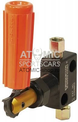

Павло, то шо за такий регулятор? ше м такого не бачив?
а ну в кого стоять, маякуйте,
і за одно який переріз ВАкуума в опеліні вектрі?
