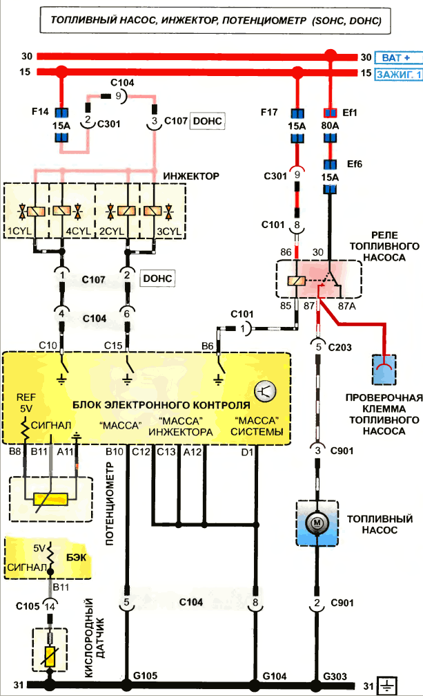

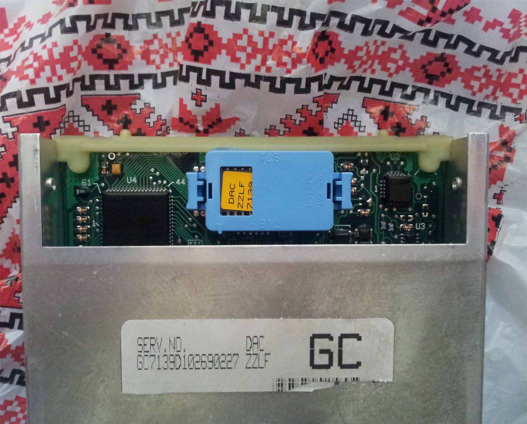

Вирішив перевести свій ланос 1,5 2002 випуску з потенціометра на лямбда зонд , стояв блок KDAC ZYJV ( в якому немає мікросхеми відповідає за ДК ) , поміняв його на блок DAC ZZLF ( при мені його зняли з машини в якій стояв лямбда зонд і в самому ЕБУ є мікросхема яка відповідає за ДК ) . Купив новий ДК , закрутив його замість заглушки в колекторі , провів провід до контакту В11 . Заводжу машину , підключаю комп'ютер для діагностики ( прога ресерч Деу ) і видно що показники ДК стоять на 452мВ і не рухаються , тобто машина на ДК не реагує ...............
Так от питання , що я роблю не так ?

електрична схема ланоса з потенціометром і з ДК(лямбда зондом)

andriy320e30
Повідомлень:7473
Ім'я:andriy
Звідки:красне
Re: Помтрібна допомога, Бідна суміш на ХХ
Повідомлення andriy320e30 » Пон, 14 жовтня 2013, 09:39
Topic_40 писав: Так от питання , що я роблю не так ?
моторна проводка може бути не та

tarascx
Повідомлень:19
З нами з:П'ят, 09 листопада 2007, 23:22
Авто:CITROEN
Повідомлення tarascx » Пон, 14 жовтня 2013, 16:50
Лямбда-зонду потрібен час і температура для виходу в робочий режим.
