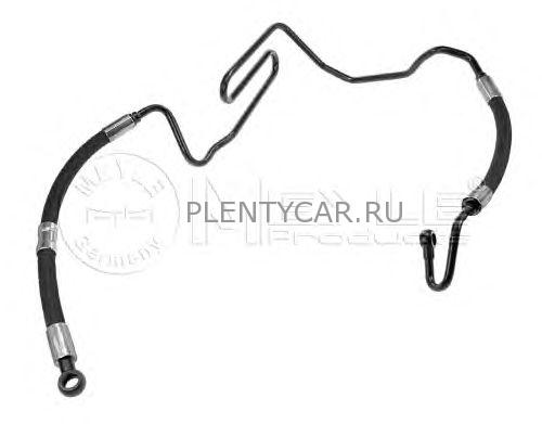

от такий потрібний

nazikey,А можеш виставити фото того шо зробили,бо на тому шо на фото є клапан вирівнювання тику посередині,якщо цікаво можу розказати і показати.
Насос ГУР гудить тому що не може створити потрібного тиску,а тому і кулка туговато крутити.На навроцького зроблять такий самий і забудеш про проблеу.Головне на тій самій відстані від концувки поставити клапан і шланг має бути точно тої самої довжини,не армований металом а ниткою шоб гасити пульсації і внутрішній діаметр той самий шо в твого.

на тому що зробили теж є завальцовки посередині але чи там той клапан всередині є невідомо.
