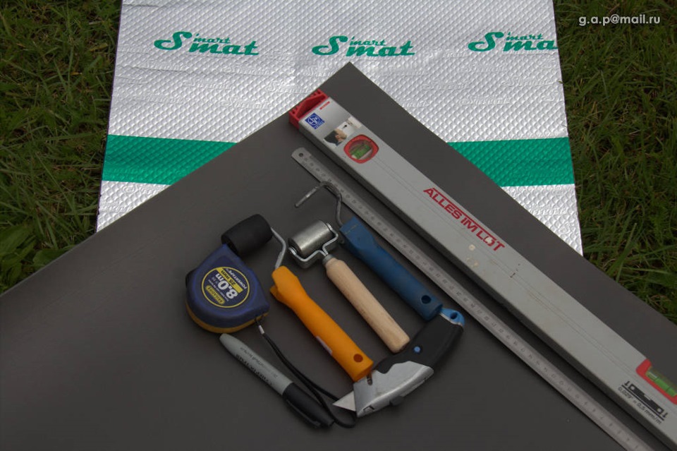

де валік купити для трамбування вібри :surprised
Re: Обесшумить салон ! где ? как
Повідомлення Liuskywalker » Нед, 30 листопада 2014, 21:39
В епіцентро-новій лінії тих валиків- завалісь [emoji9]
santosxxx
Повідомлень:2394
Авто:300C, Cayenne, GAZ-21
Повідомлення santosxxx » Нед, 30 листопада 2014, 22:43
Liuskywalker писав: В епіцентро-новій лінії тих валиків- завалісь
в яких відділах? для яких цілей вони там? ;)
Enter
Повідомлень:2654
Авто:BMW e65
Повідомлення Enter » Нед, 30 листопада 2014, 22:45
santosxxx, там де інструмент для поклейки шпалер
