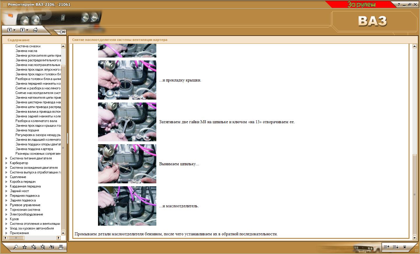

pavlolvov писав:ту горловину що знаходиться в блоці навідь і непробуй знімати бо трубка яка відходить в піддон прикручена зсередини і для її демонтажа треба зняти піддон
масловідділювач (така лійка з трубкою) прекрасно знімається зі сторони підкапотного , ніякий піддон не треба відкручувати . :)
Вот http://www.konsulavto.ru/acat/model7/group65.html
щоб не бути голослівним :)

Liuskywalker, кинь плз ссилку тої фоти, бо не видко першої картинки.
Re: Кришка горловини залива масла підтікає
Повідомлення Liuskywalker » Чет, 12 квітня 2012, 20:31
Бодя, я тобі хіба весь мануал залию на екс , бо воно в мене локально
:roll
во , перша ж сциль в гуглі
http://www.auto-knigi.com/model/azlk_2141/3_53/
:beer :happy
Повідомлення Liuskywalker » Чет, 12 квітня 2012, 20:41
pavlolvov, хи , таки є кронштейн кріплення в тої трубки :shock Вірніше , напевно був колись , а потім його перестали ставити , бо в нових мануалах вже нема згадки! :beer

Повідомлення Liuskywalker » Чет, 12 квітня 2012, 21:19
pavlolvov, та я вже побачив , два МАНи - два різних способи :D
ВАЗ вобчем :facepalm :D
Бодя, береш плоскогубцями ту лійку і тягнеш вертикально вверх , якщо не йде від легкого зусилля - значить в тебе теж є кронштейн :D :D
