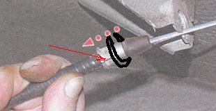

не знаю як у вас у 2109, но у 2101 знизу на дні є кріплення для тросіка ручника, вони по дурному зроблені і якщо часто і сильно затягати ручник то кожух тросіка проривається через фіксатори і машина може покотитись. тому якщо будеш міняти тросик то постав туди у фіксатори шайби великі із вирізом, таким як буква С, якщо не буде поміщатись то і ще збоків зубилом або болгаркою обріж. шайбу краще купити грубу, 4-5мм товщиною, діаметр отвору вроді 12мм, а зовнішній діаметр десь 3 см... у магазинах які болтами торгують є, знаю що точнго є на Смаль-сточького вроді буд 15, заді Скрині.
ось найшов фото і опис у неті:
Код: Виділити все
Шайба для крепления троса стояночного тормоза
Если стояночный тормоз перестал «держать», причиной могут оказаться разошедшиеся лапки кронштейна, удерживающего оболочку заднего троса. В этом случае для фиксации оболочки троса в кронштейне можно применить шайбу с прорезью, которую следует вставить между кронштейном и втулкой оболочки. Прорезь шайбы при этом должна быть направлена «против» прорези в кронштейне.
Крепление троса:
1 – втулка;
2 – оболочка;
3 – кронштейн;
4 – дополнительная шайба
бо собі тільки коли поміняв ручку ручника, тросік, зрадів, 2 дня позатягував ручник і мені прорвався тросік, мусів знову туди лізти і робити так як описано зверху, тому краще зразу :)

ще важливо щоб шайба "сиділа" рівно на кінці того тросікового наконечника(перпендиуклярно до тросіка), бо в залежності від того який там тросік і як там у кінці зроблено той наконечник. Бо якщо буде криво то із часом наконечник трісне і пролізе через шайбу також...
тому бажано ще так закріпити по довжині кожух тросика щоб він постійно був перпендикулярно до шайби і не викривлявся, тоді прослужить воно довго. Першу шайбу був закріпив правильно, а із 2 поспішив і криво, тепер чекаю коли трісне :| мушу страхуватись коробкою передач, бо тепер тільки купівля нового цілого тросика.
тріскає біля прорізу показаного червоною стрілкою, чорним це шайба, яка має бути перед прорізом та перед "насічкою"
