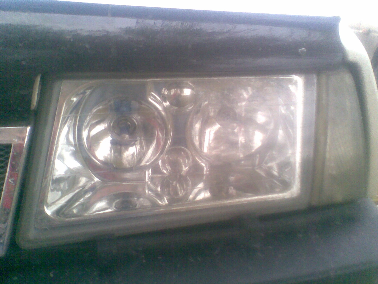

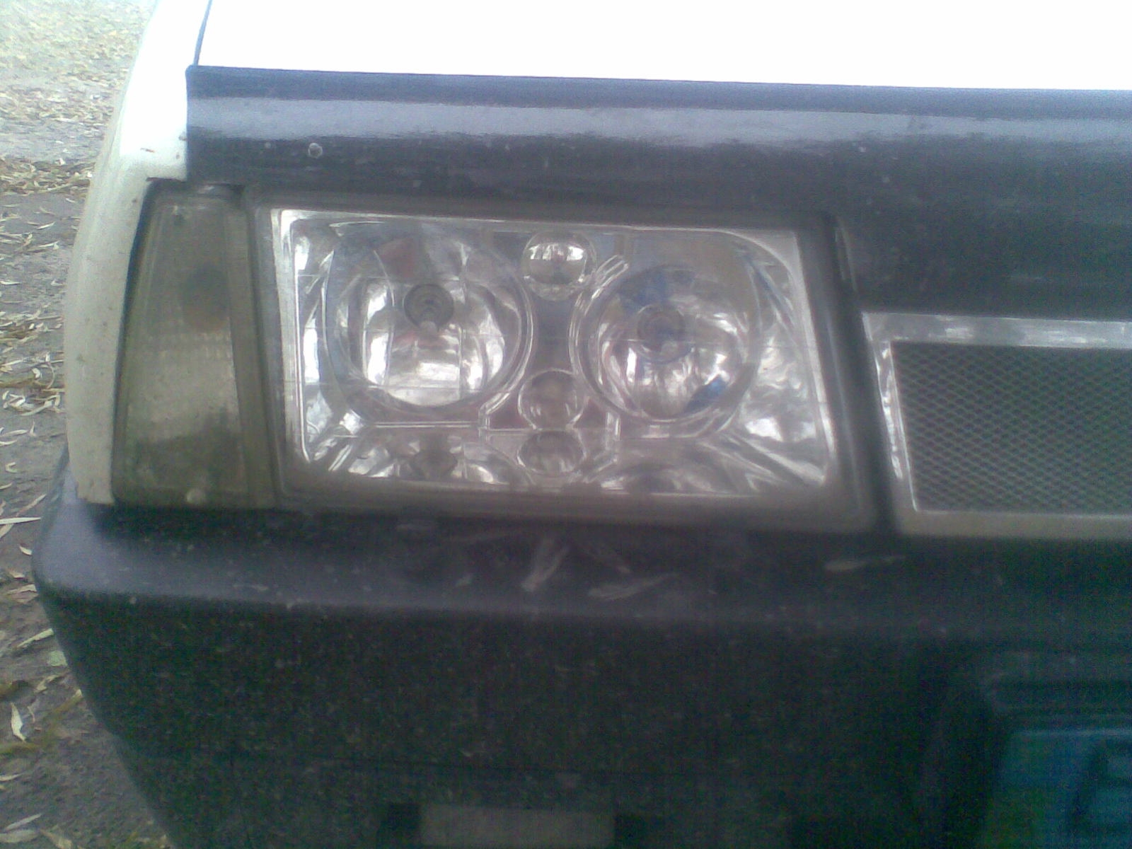

ось моя оптика...
ліва
права (внизу видно чорні плями, то злізло дзеркало...)

Народ порадьте шо робити з тою оптикою, бо дзеркало полізло далі...

Jamal_Luka, розуміяш та сипеться низ дзеркала на першому фото замітно... а якшо ставити лунзи тоді ксенон треба, а то і дорого і просто нехочу....
