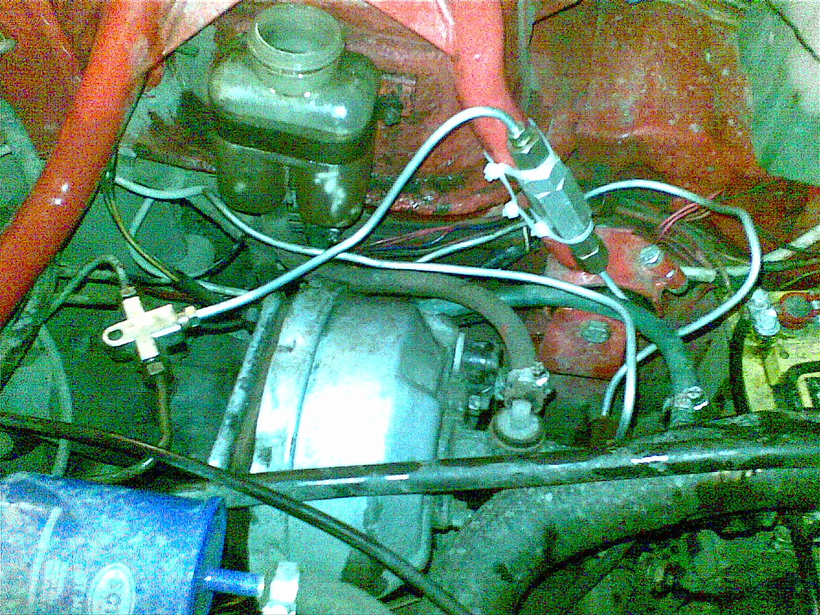

купуєш регулятор тормозних зусиль від Ланоса
міняєш контури
на перший ставиш перед
на другому 1 отвір заглушуєш, в другий трубка, потім регулятор, потім тройнік, і вже з тройніка трубки йдуть назад.
Результат - буде бомба 8)

Danko, всьо вже давно придумано і випробувано до нас.
треба тільки володіти інфою і знати де її найти і вміти використати :)
Итог: офигеть
1. Торможение со 40км/ч в пол. Задние колеса пытаются заблокироваться, но прокручиваются, пищат
2. Торможение с 100км/ч в пол на передаче. Машина тоже замедляется без блокировки колес, с писком зимней резины по сухому асфальту.
3. Торможение с 70км/ч в пол на мокром асфальте на зимней резине. Передние колеса пытаются заблокироваться несмотря на включенную передачу, задние тоже пытаются заблокироваться, но у них это не получается.
4. Торможение в пол с выжатым сцеплением на сухом асфальте с 70км/ч. Передние колеса заблокированы, задние пищат.
То что на торможении в пол машина идет ровнюсенько, без блокировки колес меня теперь очень и очень радует.
