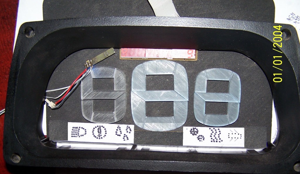

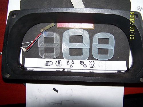

нарешті зробив світлові індикатори
(дальні -тормоза- масло-залядка -температура- двері / )
Або як охариктеризували моє творіння деякі пішоходи :(
"риба" - "буква і " - "дощ" - "сніґ" - "якась дорога " - " муха вродіби..."
поворотніки робляться вже в процесі :) скоро будуть також і цифри 888 :)

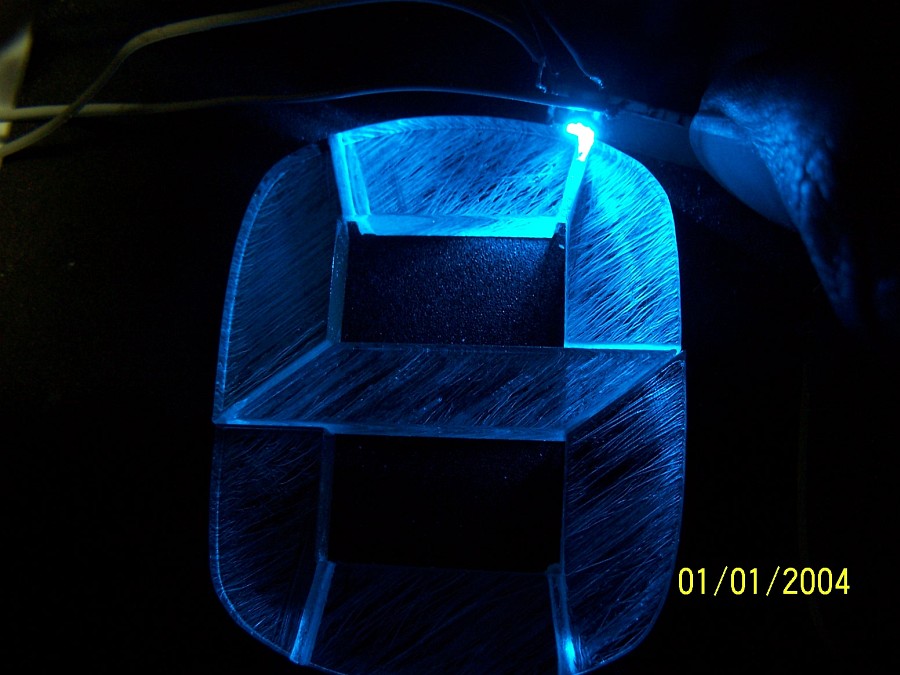

Ґравіровку робив як все нестандартно :) : китайським паяльником із конічним жалом при температурі приблизно 210*-230*С)
підсвітку тих іконок зробив на SMD- світодіодах (знизу , прда засвічуються бокові сегменти.... поборов цю проблему різними кольорами світодіодів для іконок).
А перед тим зробив купу тестів , потратив 4 дня, і ніфіга недобився... засвітка як була так і лишилася....

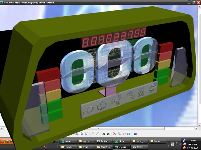

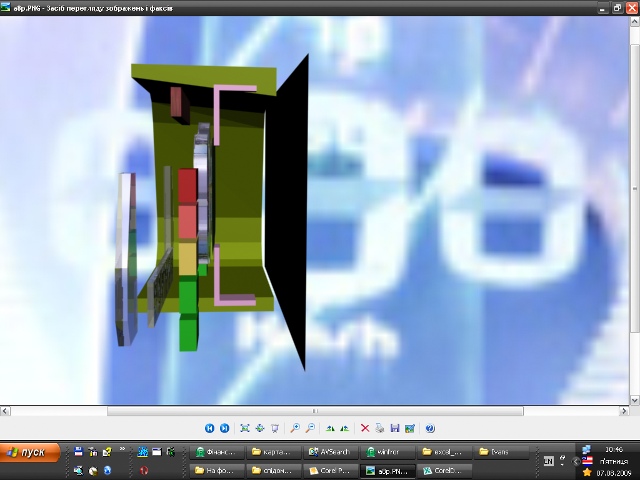

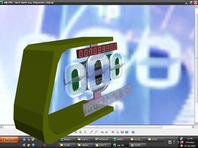

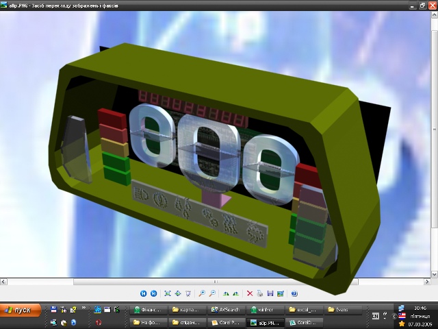

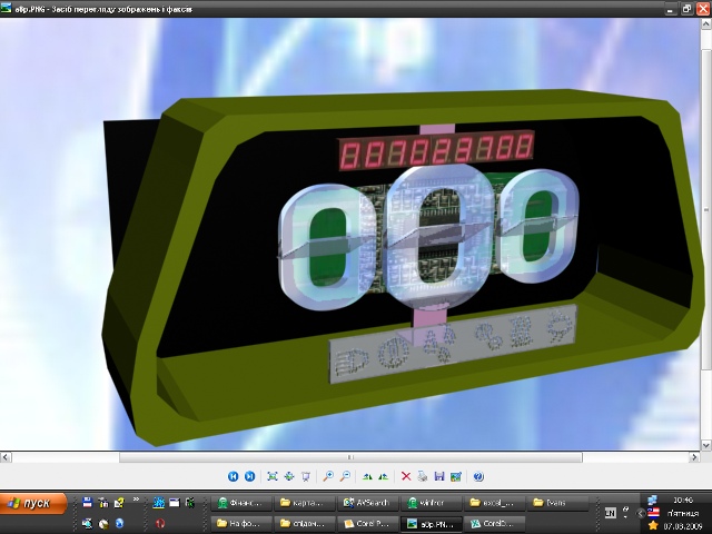

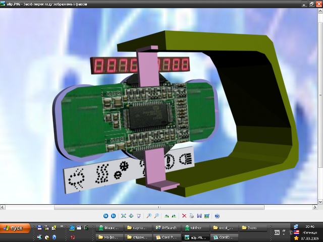

один із варіантів приборки взборі:
приборка в розрізі... (це неостаточний дизайн! покишо думаю як зрообити краще)

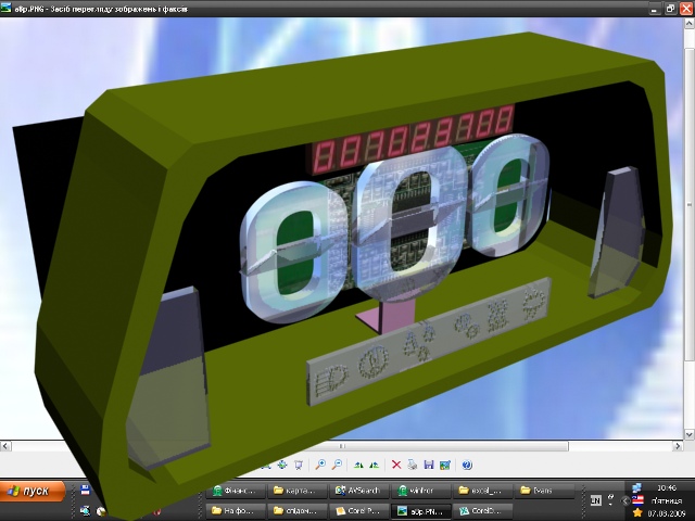

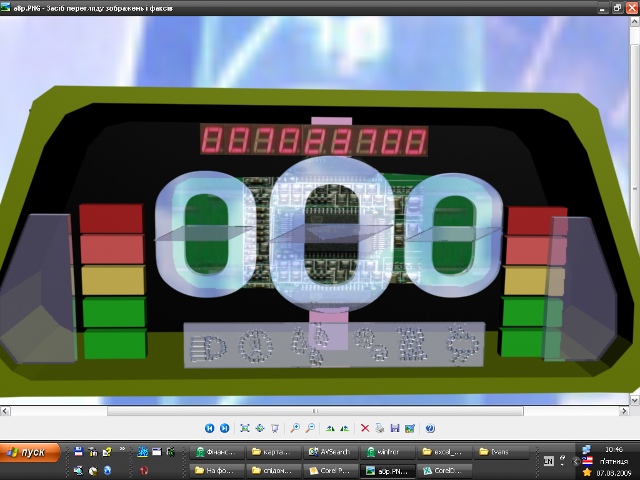

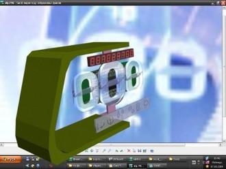

і ше трішки малюнків...
а покишо постараюся доробити хочаб це:

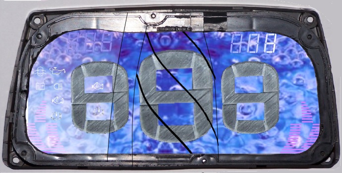

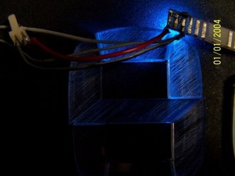

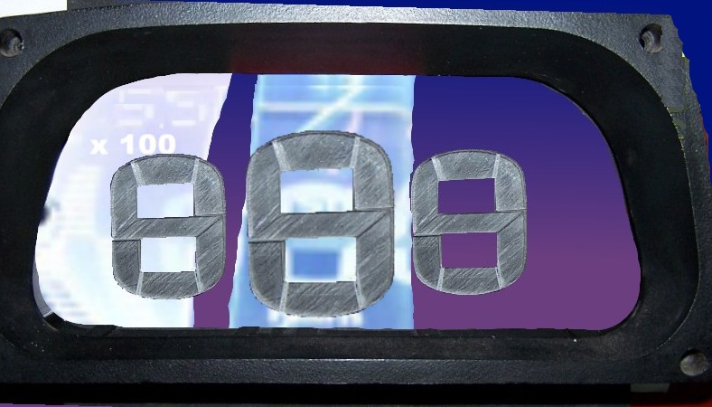

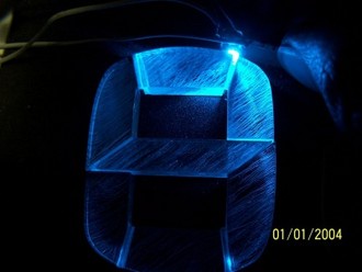

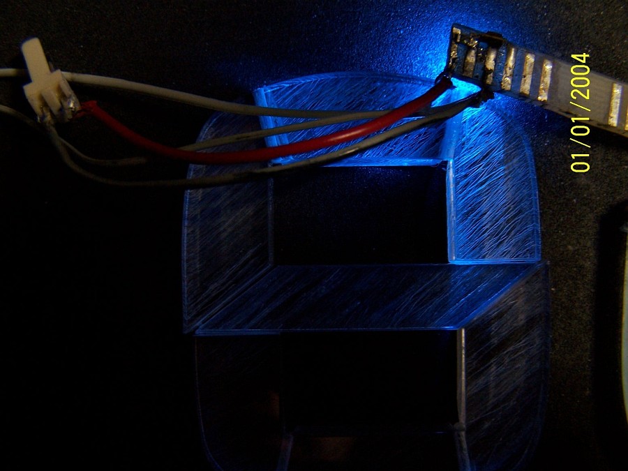

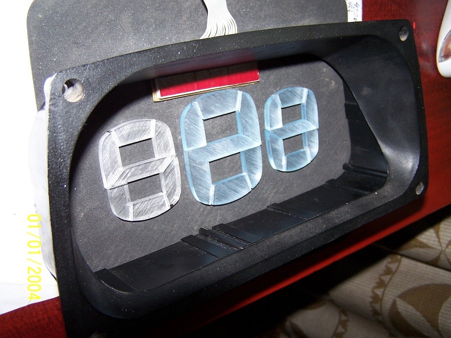

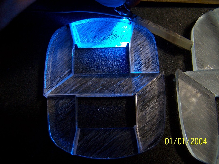

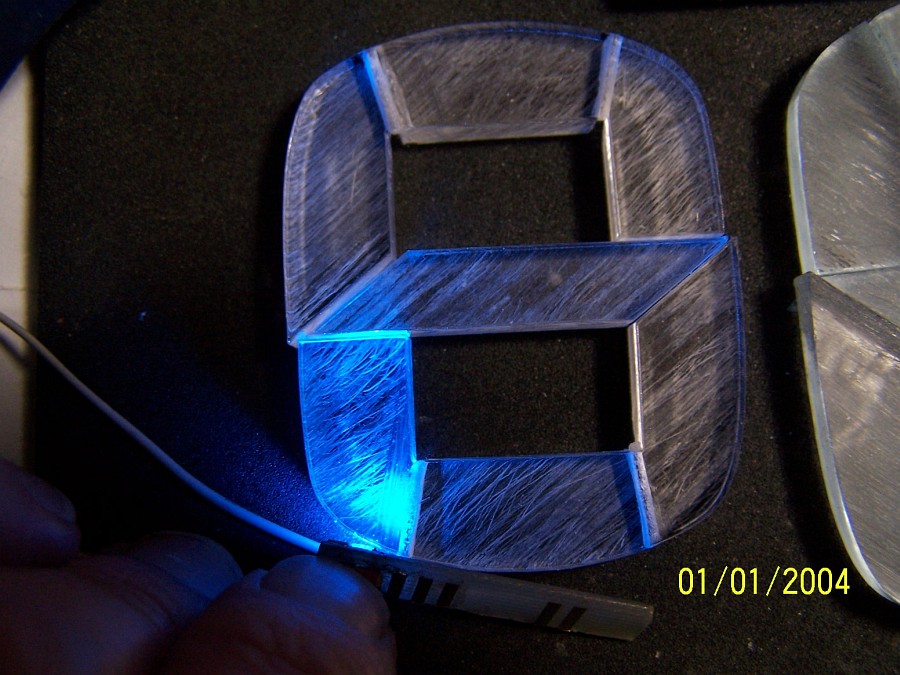

те що вже встиг зробити:
а отак виходить (інакше невлазить)
а отак світяться сигменти цифри
а тут насправді всьо синє (а неголубе, просто фотік так сфоткав, а пантНЕТ 3.3 незміг це виправити...)
а так мали бути іконки, але невазять (бо заступають велику цифру :( )

вночі воно добре вино буде, а вдень як?
chrob
Повідомлень:119
З нами з:Сер, 22 жовтня 2008, 09:22
Ім'я:Ivan
Авто:VAZ2108
Звідки:львів
Re: Цифровий спідометр 88 самотушки (+вся приборна панель...)
Повідомлення chrob » П'ят, 16 жовтня 2009, 12:28
спереду перед тим всім я б попробував поставивити матове скло

ТАк Це все закрити орг склом тоненьким.перед ти затонувати плівкою для вікон.
І таке шоб не пересвічувало на края сегментів цифр наклей фульгу

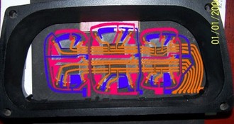

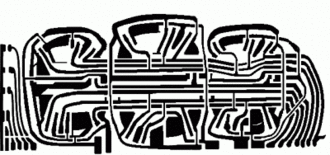

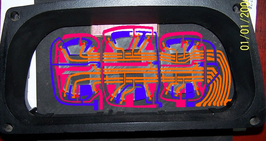

ось нарешті розвів плату двоколірних цифр спідометра.... :sing

iwanes, ти василь - шо то таке ? якісь бджоли в вулику.

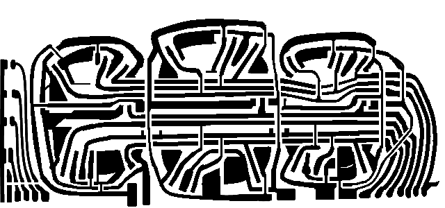

Повідомлення iwanes » Чет, 31 грудня 2009, 11:14
тут більш зрозуміло: які куда дорожки малиб йти...
на сині і червоні світодіоди...

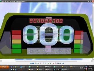

після довгих роздумів, замучили мене сумніви щодо двохколірної приборки (забагато деталей припаяних нестандартно/забагато мороки як на 120 детальок..)
і захотів я таки зробити приборку міні-проектор :) таку як тут (або таку яка впишеться якось у таврійську "плоску" штатну приборку...)
вид очима водія на приборку концепту від рено:
Недокіньця ще роздивився всі іконки і написи (що який оззначає, можливо хтось роздивиться краще, то відпишіть!!
А так малоби приблизно вписатися у таврійську "плоску" приборку...:sad

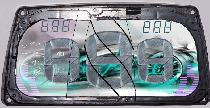

Повідомлення iwanes » Чет, 11 лютого 2010, 12:14

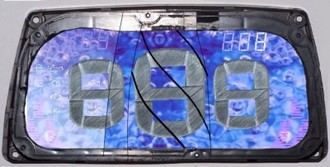

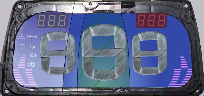

щось із цього буде реалізовано:
Трошки пробував шось ше більше наблизитись до приборки концепта рено, але шось невийшло... Якшо хтось зможе в потошопі зробити із великими цифрами такий малюнок викладайте його сюда! :)
