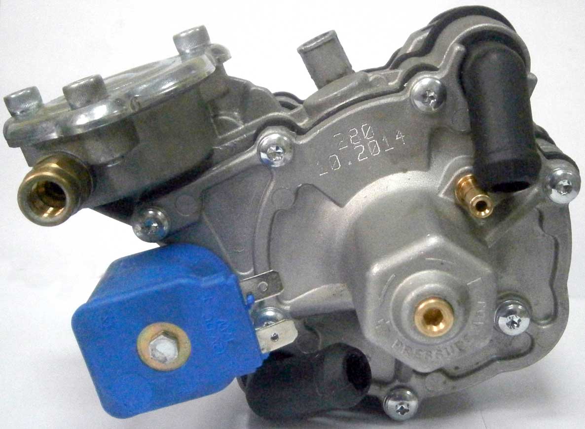

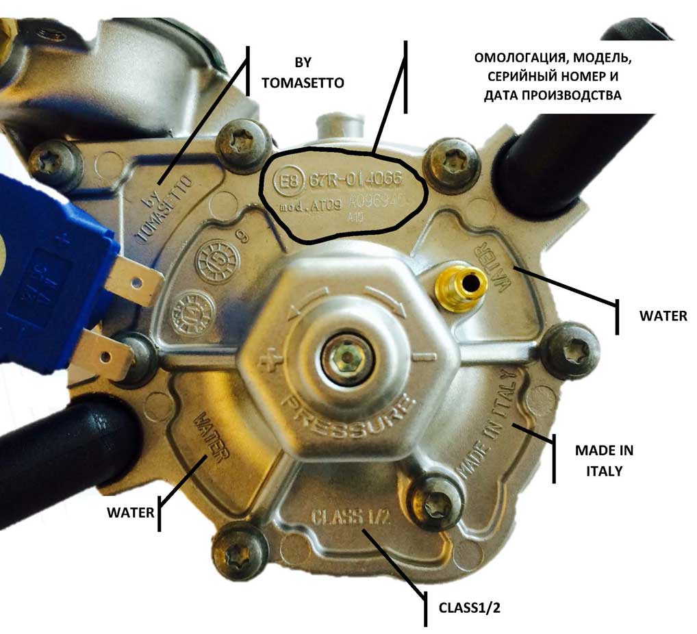

p0var писав: Основні пріколи аляски - проблема-нахолодно - зашкалює тиск вверх і гасить форсунки тим тиком. проблема просадок - при акселерації тиск падає вниз від робочого більше ніж доволені 10-15%. Проблема-літо - клине в жару клапан і перекриває газ.
На представленных фотографиях подделка редуктора Alaska AT09 и оригинальный вариант с отметками всех защитных областей.
З проблемою літа погоджусь, минулого року один такий редуктор і нам попався (один зі ста, може повезло з постачальником), до речі ця проблема з клапаном була усунута виробником ще в кінці минулого літа.
Якщо аляску поставити на HONDA CR-V 2.0 2.4 то само собою описані проблеми з тиском будуть, бо він розрахований до 100 кіловат (136 к.с.) і якщо його порівнювати з KME TUR (до 190 к.с.) який на 20 євро дорожчий. Це те саме що порівнювати Ланос 1,5 і той навіть ЦР-В 2,0 :-)
Багато не хочу писати бо теорії є куча, хотів поділитись лише своїми думками/
Подделка
Оригинал с отметками всех защищенных облестей
