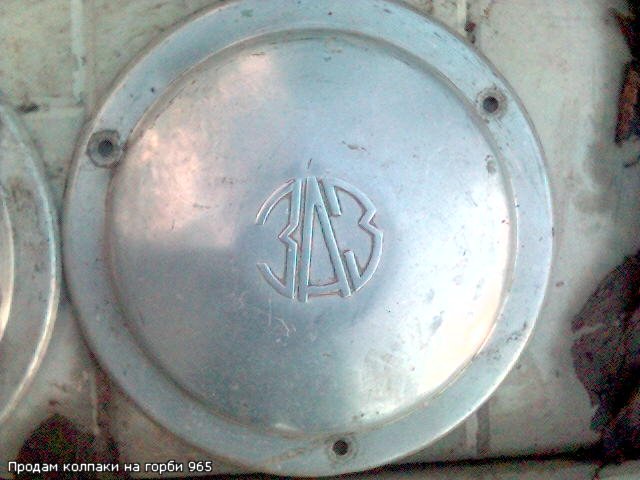

Допоможыть. Потрібно полірнути алюмінієві деталі. А саме оригінальні ковпачки до ЗАЗ 965. Я ніколи з тим не стикався і боюся братися сам до того. Потрібно полірнути 4 ковпачки. Наскільки я знаю потрібно спочатку їх шкурками перейтись, щоб всі нерівності усунут. Потім пастою Гоя або ще якоюсь альтернативною пастою. Одним словом потрібно людину яка б зробила мені то якісно зрозуміло що за уплату. 0676758129
ковпачки такі як на фото.
Допоможіть. Потрібно полірнути алюмінієві деталі

якщо це люмінь , то він потемніє знов, через оксидну плівку

Покрити якимось хорошим лаком, відразу після полірування і все буде гууд.Liuskywalker писав: то він потемніє знов, через оксидну плівку

вроді анодування помагає захистити алюміній... але де у Львові таке роблять..Liuskywalker писав: то він потемніє знов, через оксидну плівку

шкурка, гоя (кращого ше не придумали) і лак,
для скорості робити болгаркою, і чистящим диском.
