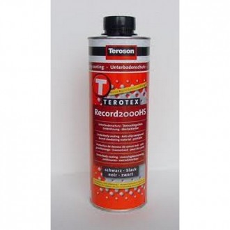

Є ще таке TEROTEX RECORD 2000 АНТИКОР ЧОРНИЙ (СІРИЙ,БІЛИЙ) Henkel-90 гр.
Re: Чим краще обробити арки?
Повідомлення Fobos » Сер, 14 листопада 2012, 16:03
RUS_70, про це я і кажу, тільки Teroson Loctite, у мене є великий каталог їхньої продукції, асортимент вражає.
