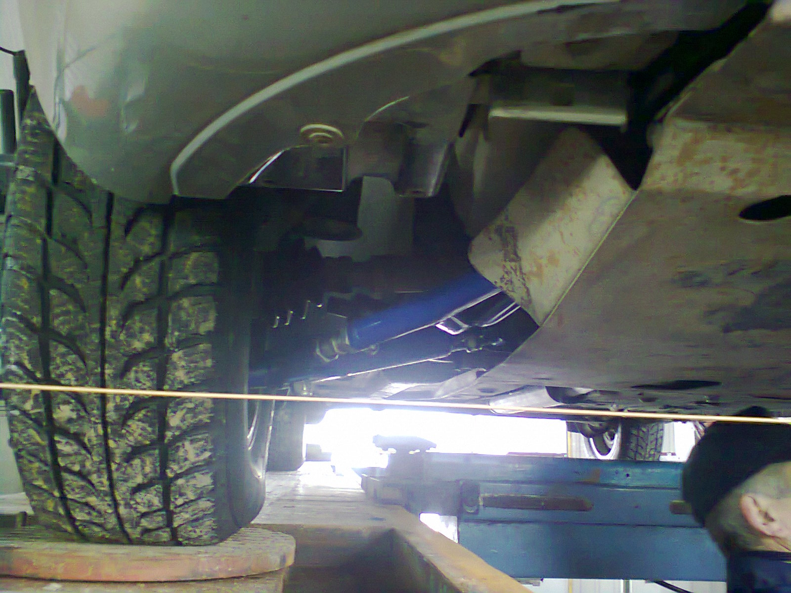

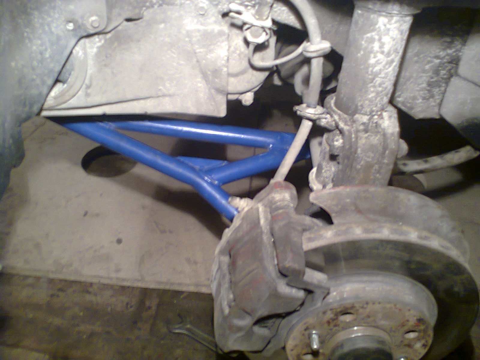

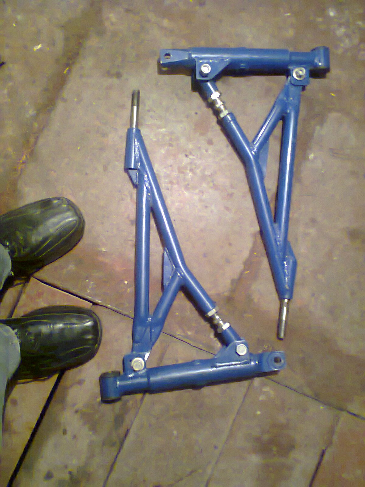

Ричаги на місці, розпорка (hand made з нерж) також. 8) . Думав ставити як потепліє, але так сталось, що стало потрібно поставити вже. Поки що на геометрію, а далі буду пробувати, що змінилось в управлінні. 8-)

По темі. Після геометрії, відчуття, шо пересів на трамвай, шурує по прямій як вкопана, в поворотах менші крени, руль став гостріший, менший хід підвіски, передок став жосткіший - то все плюси.
Мінуси - в салоні зубодробилка, всі найменші ямки і стики асфальту відчуваю на собі.
Але в загальному :thumbup
В планах рейка на 1,9об... :sing
