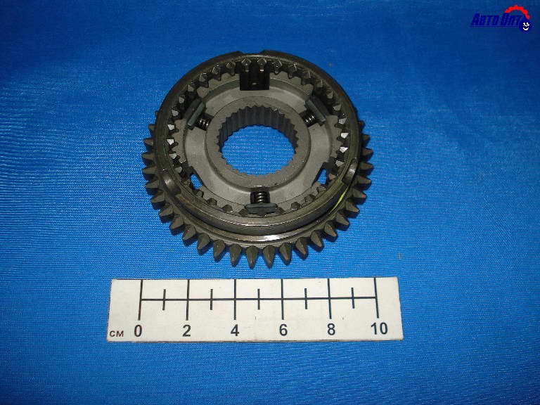

Люди по єтому поводу пишут.
1. смотри на зубья , которые внутри муфты синхрона 1-2 передачи(по краям). и ответные зубья на шестерне второй.. у меня за 30 тык езды с хрустом их зализало сильно.. в зависимости от раздолбанности - решишь менять или нет..
2. когда будешь покупать бокирующие кольца на 1ую(можно махнуть докучи) и вторую(его полюбому) передачи, во-первых возьми с стобой шестерни, во-вторых попроси в магазе принести несолько колец. и на месте подбери пару, с которыми расстояние между шестерней(ее зубцами) и кольцом (его зубцами) максимальное.
будешь собирать синхрон - делай это внимательнее. после сборки вала, попробуй до его установки в кпп повключать передачи, сдвигая муфты в соответствующие положения. просто проверишь насколько верно собрано.
Далее
Передача включается с хрустом
Износ синхронизатора этой передачи.
Последствия: выход из строя блока шестеренок, передача перестанет фиксироваться (начнет "вылетать").
Рекомендации: при своевременном ремонте кпп на ранней стадии, можно обойтись заменой лишь синхронизатора. В противном случае, потребуется замена всего блока шестеренок.
Инфо:http://www.vaz08-015.ru
Далее тут более детально пЫсанно
http://wap.999.borda.ru/?1-4-140-000000 ... 1126970019

Думаю всё заключаеться в єтом подвижном составе .
Муфта КПП 1-2 пер ВАЗ-2108
