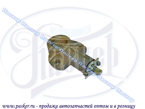

Таке питання чи можна в задній спинці дивану поміняти ті замки, бо вчора поламав 2 шт, чи то тепер треба спинку нову купувати??? Автомобіль ВАЗ 21093!!!

можна, знімай пластик (той що на спинці дивана) і міняй замки, по 20грн вони вроді були, коли я їх останній раз ламав (рік тому +/-)
є щ еваріант самі ті пластмасові стежні що ламаються поміняти взагалі по 5грн/шт вроді (так робив коли вдруге зламав ту х...ню)

В народі їх називають "чебурашка"
Але краще спочатку розбери і подивись що там
Можеш дійсно поміняти тільки:
mikeng писав:є щ еваріант самі ті пластмасові стежні що ламаються поміняти взагалі по 5грн/шт вроді (так робив коли вдруге зламав ту х...ню)
